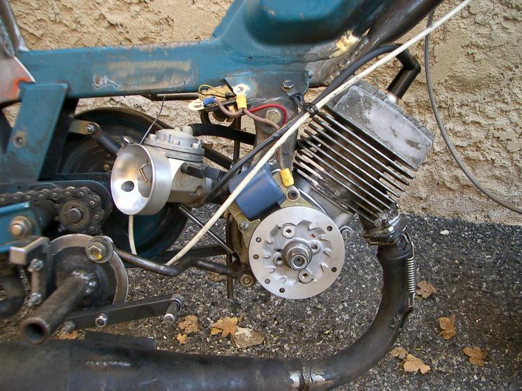

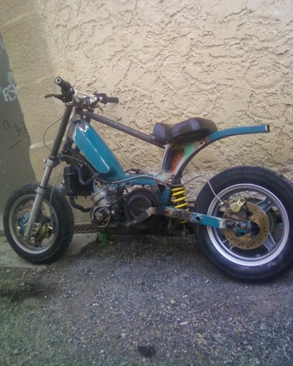

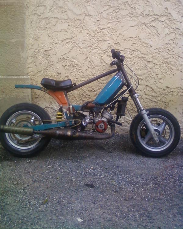

jhf Posté(e) le 12 janvier 2012 Signaler Posté(e) le 12 janvier 2012 Bonjour ,voilà je me suis remonté un 103 d epoque avec jantes,fourche,frein de stunt . puis j'ai monté un kit Stage6 de nitro sur des bas moteur polini avec vilebrequin malossi course longue motoplat interne avance variable et carburateur tillotson 22.7 mm . j aimerai savoir ou se deroule des course de cote ou run sur la region paca ? merci d avance salut

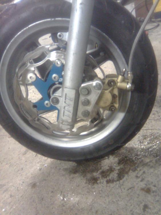

balou Posté(e) le 12 janvier 2012 Signaler Posté(e) le 12 janvier 2012 je peux pas t'aider pour les run ou course de côte, mais en tout cas je trouve ton proto stylé, malgré son manque de finition ;) juste la fourche que j'adhere vraiment pas... en tout cas tu semble avoir fais du bon taff bravo ;)

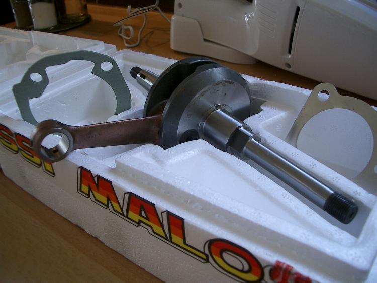

Tonnere méca Posté(e) le 12 janvier 2012 Signaler Posté(e) le 12 janvier 2012 Pas mal la mob: Si tu veux faire des runs tu trouveras dans le forum les évènements. Avec les dates , les lieux, etc,. Ton vilebrequin en course longue malossi c'est celui en maneton de 14 mm?

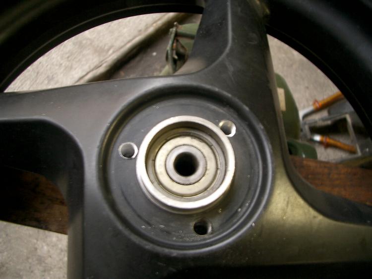

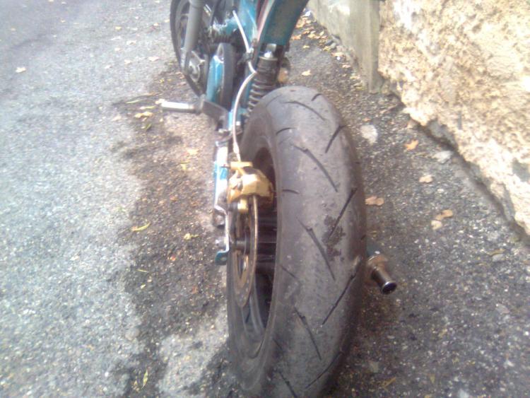

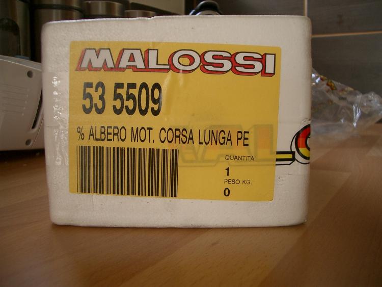

jhf Posté(e) le 13 janvier 2012 Auteur Signaler Posté(e) le 13 janvier 2012 (modifié) salut pour avoir avoir du gros frein a disque et une jante de stunt j était obligé de mettre la fourche du stunt . pour ce qui est du vilebrequin je me souvient plus la taille du maneton de tete de bielle , mais ce qui est sur c'est que le malossi est le seul vilebrequin course longue qui existe pour carter de 103 . j vous quelque photos plus detaillé salut Modifié le 13 janvier 2012 par jhf

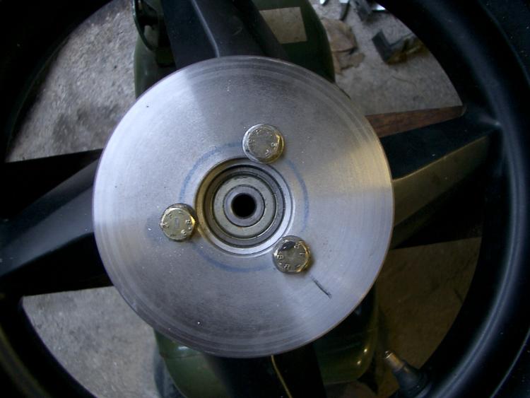

Tonnere méca Posté(e) le 13 janvier 2012 Signaler Posté(e) le 13 janvier 2012 La préparation est nickel. J'ai monté aussi un malossi course longue dans des carters Malossi mais le cylindre est un team 2 en Piaggio. Bien vue le montage du disque de frein.

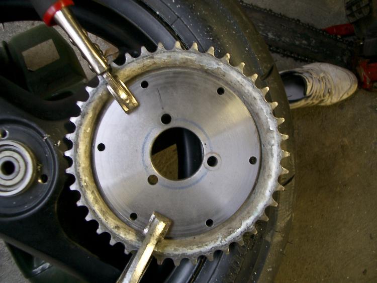

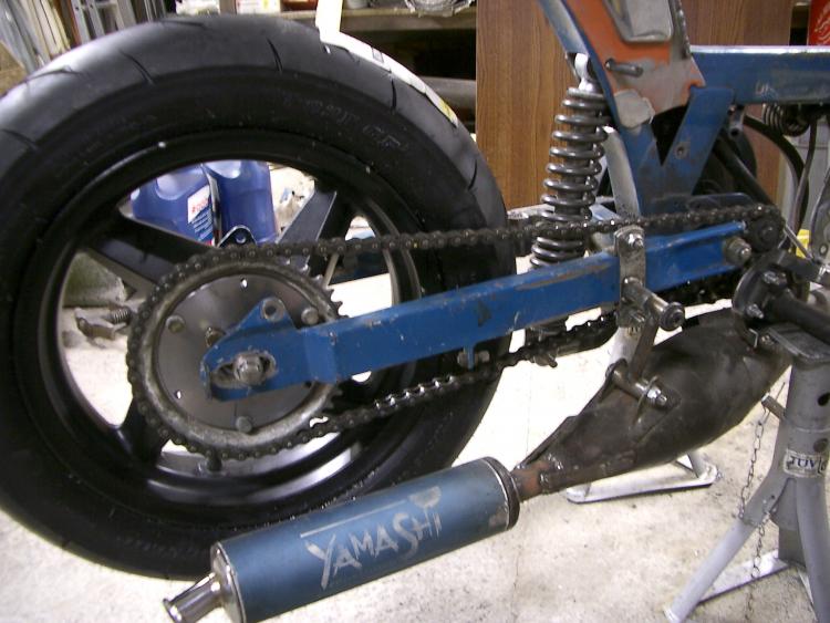

jhf Posté(e) le 13 janvier 2012 Auteur Signaler Posté(e) le 13 janvier 2012 (modifié) merci les gars , encore deux trois photos sur quelques detaille : disque arrière avec étrier qui suis le disque lors du réglage de la chaîne . mon premier allumage ( tronconneuse ) mon vilebrequin malossi neuf en boîte . Modifié le 13 janvier 2012 par jhf
Tonnere méca Posté(e) le 13 janvier 2012 Signaler Posté(e) le 13 janvier 2012 Bien vue le système de pédale cirette.
