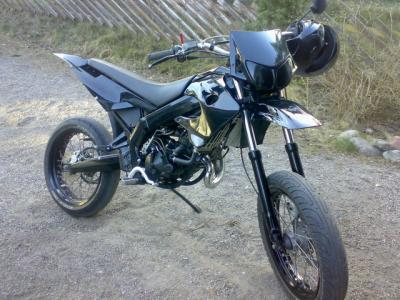

Djo Posté(e) le 21 juillet 2012 Signaler Posté(e) le 21 juillet 2012 fais-le en noir :love: ou en rouge pétant :cool:
tic31880 Posté(e) le 21 juillet 2012 Signaler Posté(e) le 21 juillet 2012 Perso jantes + bm + cadre en noir ça me choque pas du tout même si celle là n'est pas très jolie sur la tienne moi je kifferais :)
.::S2::. Posté(e) le 21 juillet 2012 Signaler Posté(e) le 21 juillet 2012 Sinon faut que je repeigne le bloc moteur, vous pensez qu'il faut absolument de la HT ? Parce que il y a pas beaucoup de choix de couleur en HT, et je pense pas qu'un bloc chauffe beaucoup en roulant.. Si tu y fait faire au pétard tu pourra choisir ta couleur puisque il mettront le vernis HT après. ;)
