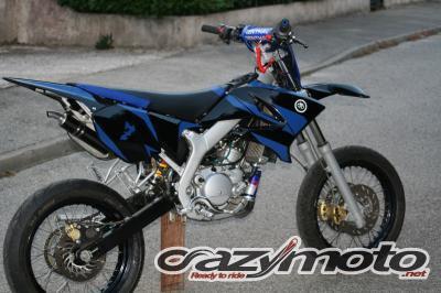

funkitown Posté(e) le 30 juillet 2012 Auteur Signaler Posté(e) le 30 juillet 2012 Allez les photos :) 1
Tyzyzy Posté(e) le 30 juillet 2012 Signaler Posté(e) le 30 juillet 2012 ton poste de pilotage serait mieux sans barre de renfort a mon gout. La peinture sur le radia c'est pas de la HT ? pas besoins ? Un petit coup de nettoyage sur le bloc quand même =)
funkitown Posté(e) le 30 juillet 2012 Auteur Signaler Posté(e) le 30 juillet 2012 Le poste de pilotage va changer radicalement dans pas longtemps de toute facon, passage en gros diamètre pro taper ^^ Sur le radia non c'est de la peinture classique, pas besoin de HT ca chauffe pas énormément un radia.. Et pour le bloc il est dégeu mais je peux rien y faire, le revétement en plastique se barre partout ducoup ca donne l'impression que c'est sale, et je peux pas repeindre en l'état vu que ca fait deux couches (plastique/sans plastique )
Tyzyzy Posté(e) le 30 juillet 2012 Signaler Posté(e) le 30 juillet 2012 Si tu le vire la plastique sa donne quoi ? Guidon pro taper ces nif sa mais faut choisir le bon

funkitown Posté(e) le 30 juillet 2012 Auteur Signaler Posté(e) le 30 juillet 2012 Bah ca fait vide, moche quoi.. Choisir le bon ? Ils passent tous, suffit d'acheter les surpontets avec.. J'en ai trouvé un a 10$ sur ebay, avec les fdp ca m'es revenu a 20€, il est griffé mais poncage + peinture et il est comme neuf.. Et je vais essayer de trouver une mousse pro-taper bleu, nono n'en a plus, c'est assez rare apparamment.. Et z c'est pas un airsal tout pourri ^^ C'est un athena, du bon kit quoi ! Sinon oui salbris en 2013, t'ira toi ? Ca fait pas super loin de la bretagne, mais après c'est la logistique, faut avoir une voiture avec remorque ou une camionette + le permis, j'ai la voiture qu'il faut mais pas le permis.. J'ai aucun pote qui a de machine de piste et qui tourne la bas, après faut voir si il y a quelqu'un en bretagne qui y va et qui aurait de la place pour moi + ma moto, mais ca m'étonnerais ..
