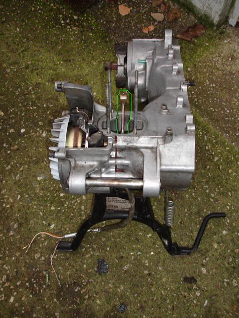

0 Chreme Posté(e) le 14 octobre 2012 Auteur Signaler Posté(e) le 14 octobre 2012 Ok ça marche, pour ce qui est du jeu vertical tu peux m'en dire plus ? ou esse visible ? si tu peux me passer une photo avec l'endroit a regarder car je ne vois pas trop ou c'est, enfin j'ai mon idée mais bon faut être sur, sinon je me renseignerai un peu plus :)
0 Thomas83 Posté(e) le 14 octobre 2012 Signaler Posté(e) le 14 octobre 2012 ce que j'ai entouré en vert c'est la bielle du vilebrequin , si tu a du jeu de haut en bas ( vertical ) c'est pas normal et il faut changer le vilebrequin , si il y en a de gauche a droite c'est tout a fait normal ;) ( horizontal ) 1
0 Chreme Posté(e) le 14 octobre 2012 Auteur Signaler Posté(e) le 14 octobre 2012 A oui voilà je comprend très bien maintenant, je pensais que c'était l'inverse :) Pour ce qui ai de la cage à aiguilles, j'ai recherché un peu pour savoir la quel prendre en renforcé mais je me retrouve avec des mesure tel quel: "12x15x15mm" "10x14x13mm" "12x17x13mm" Du coup je ne sais pas quel mensuration prendre ! :/ tu peux m’éclairer ?
