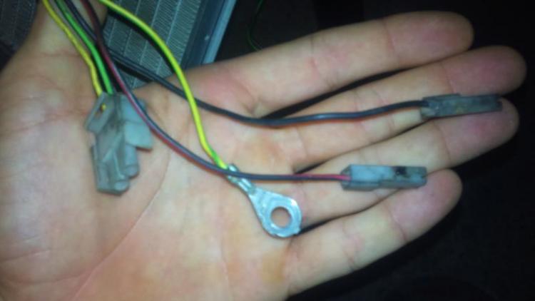

sam85 Posté(e) le 22 février 2013 Auteur Signaler Partager Posté(e) le 22 février 2013 (modifié) voilà j'ai trouver une photo de ce qu'il n'est pas brancher sur la moto je pense que sais une masse met vue que j'en est déjà deux je suis pas sur. est ce que vue que j'ai aucun commodo et compteur de brancher cela pourrait venir de sa que rien ne marche en lumière ... Modifié le 22 février 2013 par sam85 Lien vers le commentaire Partager sur d’autres sites More sharing options...
seb160398 Posté(e) le 23 février 2013 Signaler Partager Posté(e) le 23 février 2013 Les fls qui on des cache en plsatique il se branche sûrement au boîtier CDI oyu auregulateur après celui a cosse ronde ses une masse Celui a une prise a 2 fils je pense que ses le contacteur de stop arrière Ton regulateur de tension il est brancher? Lien vers le commentaire Partager sur d’autres sites More sharing options...

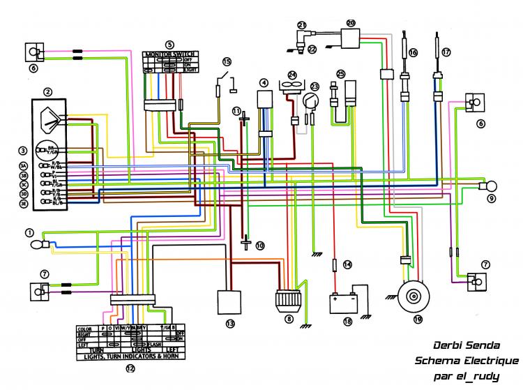

sam85 Posté(e) le 23 février 2013 Auteur Signaler Partager Posté(e) le 23 février 2013 j'ai utilisé ce schéma la pour remonter le faisceau Lien vers le commentaire Partager sur d’autres sites More sharing options...
