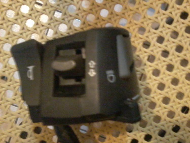

sam85 Posté(e) le 23 février 2013 Auteur Signaler Posté(e) le 23 février 2013 j'ai était chercher le commodo c'est un de 125rs avec starter pour 15euro demain montage

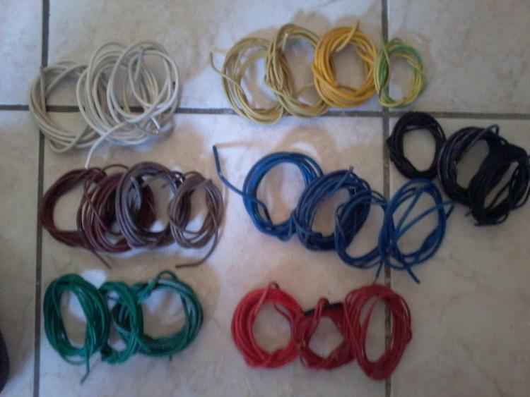

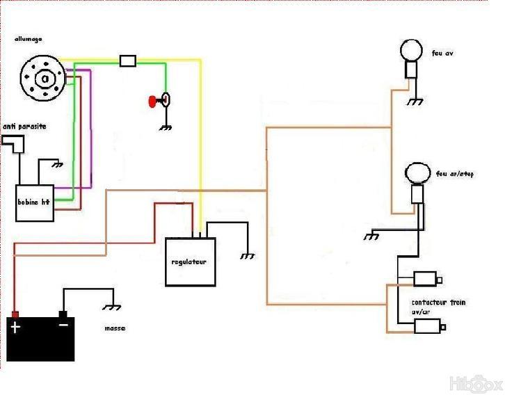

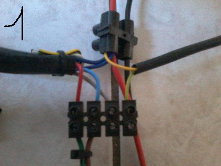

sam85 Posté(e) le 24 février 2013 Auteur Signaler Posté(e) le 24 février 2013 merci je verrais la peinture après les vacs si il fait beau bon j'ai monté le commodo toujours rien qui marche donc j'ai récupéré tout le faisceau de ma vielle caravane pour récupéré les fils et je chercher un faisceau simplifier avec clignotant feux feux stop klaxon, mon régulateur polini est un 5broche j’espère que sa marche même si c'est pas un ducati. si quelqu'un a un shema de faisceau simplifier qui marche je suis preneur bien expliqué avec de la couleur si c'est possible. je mettrais des photos de la moto ce soire

sam85 Posté(e) le 24 février 2013 Auteur Signaler Posté(e) le 24 février 2013 j'ai trouvé ce faisceau simplifier a votre avi est ce que sa marcherais
seb160398 Posté(e) le 24 février 2013 Signaler Posté(e) le 24 février 2013 en supossant que tu suprime la batterie ouais il est bien après pour le xlacon tu repend juste une autre sortie 12v

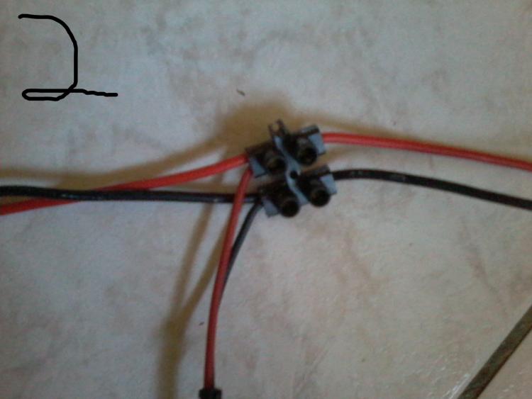

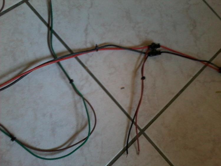

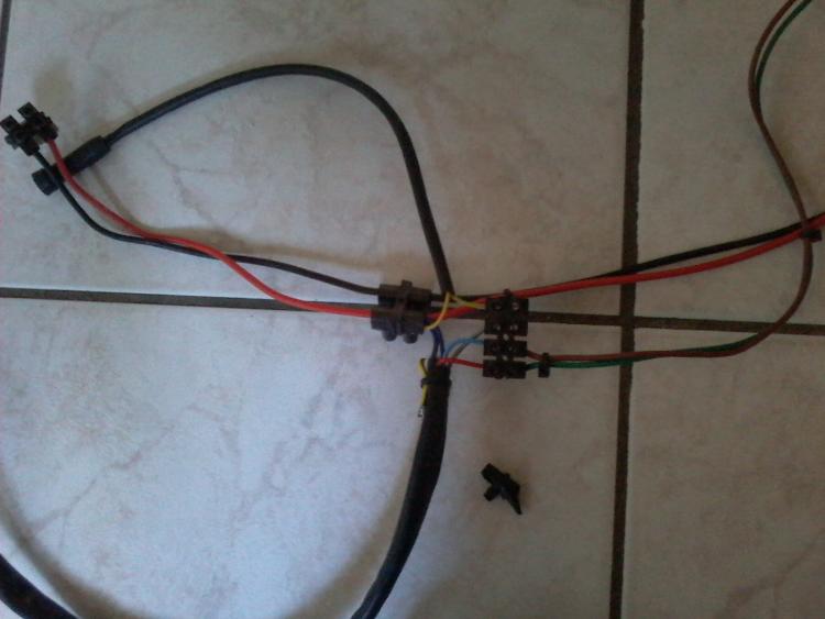

sam85 Posté(e) le 24 février 2013 Auteur Signaler Posté(e) le 24 février 2013 j'ai commencer le faisceau photo 1 fils rouge et bleu ciel clignotant, fils bleu foncé brancher sur le gros fils rouge +, gris klaxon,fils jaunevert feu stop. photo 2 petit fils rouge qui va au régulateur, petit fils noire masse qui va au régulateur , gros fil rouge arriver principal+, gros fils noire masse principal - est ce que c'est bon jusqu'a la

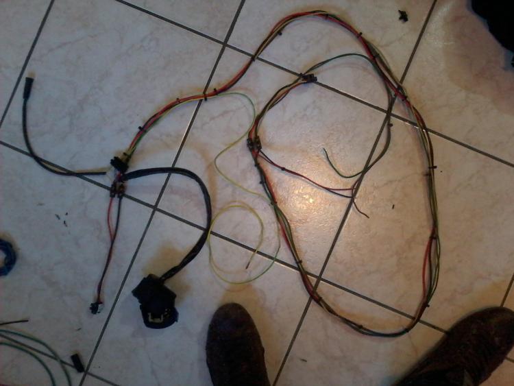

sam85 Posté(e) le 24 février 2013 Auteur Signaler Posté(e) le 24 février 2013 faisceau fini j espère juste que je me suis pas planté faudra que je le raccourcie je pense car il me paré grand
Tyzyzy Posté(e) le 24 février 2013 Signaler Posté(e) le 24 février 2013 Perso les faisceau je l'es fait toujours directement sur le cadre comme sa rien n'est visible et tout est a la bonne taille
sam85 Posté(e) le 24 février 2013 Auteur Signaler Posté(e) le 24 février 2013 oué mais vue le froid qu'il a dehors je sais pas si ta de la neige toi mais moi je préfére faire au chaud et recouper un peu après si c'est trop long
