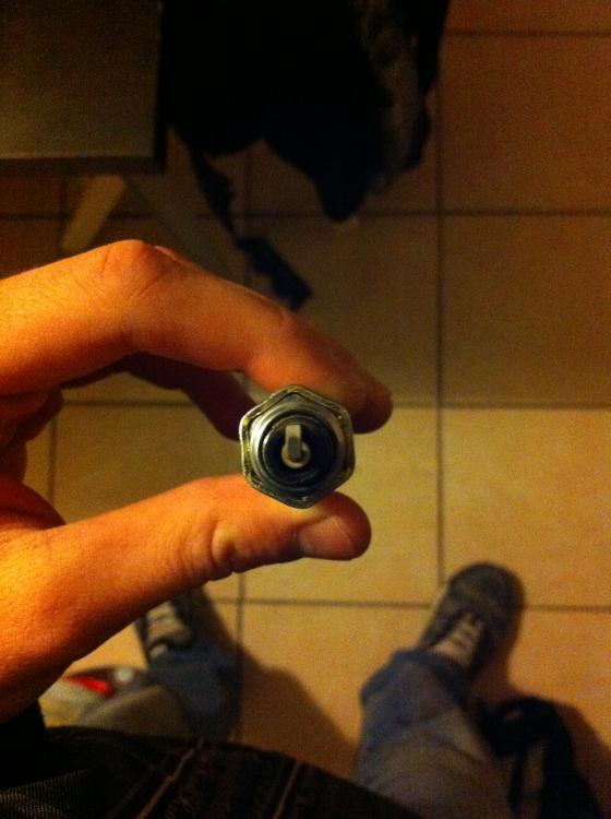

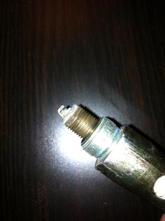

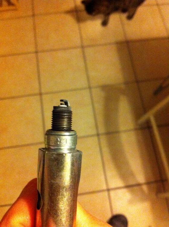

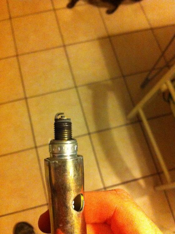

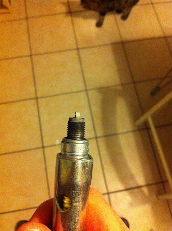

Il faut que tu baisse ton gicleur principal quand tu fait le test de la bougie de quel couleur elle est ?
Oui ta carburation est peut être trop riche max33dams a sûrement raison dévisse ta bougie et regarde la couleur de l'électrode si blanc--> tu es trop pauvre si marron chocolat ou rouge brique c'est bon sinon noir ou un peu graisseux--> trop riche
voilà, tiens nous au courant
Voici la tête de ma bougie! ;)

ps:comme vous le voyez ma bougie est blanche mais pourtant j'ai rien touché à la richesse,et pour tester j'ai mis mon ralentit au plus bas juste avant le calage (donc mélange trop riche) et la bougie n'a pas changé de couleur :huh: Ah oui aussi le scoot a toujours tourné pareil depuis le début donc je pense pas que la couleur de la bougie indique quelque chose,c'est un 4 temps ;)
Ouais j'ai acheté un gilceur de 85 ( c'est un 82 d'origine),j'ai déjà roulé avec,environ 200-250km),et j'ai de très bonnes perf' avec,le scoot accélérère très bien,mais seul soucis j'ai des trous en reprise qui durent pas plus d'une seconde à mi régime,à haut régime j'en ai aussi mais ils sont très brefs. Sinon à bas régime aucun problème,là je vais voir la couleur de ma bougie,mettre le 85 et refaire le test de la bougie ;)
Cette aprèm j'ai fais une ptite arsouille,la base du culot est noire,la tige sous l'électrode est toute grise et l'électrode et son isolant n'ont pas changé de couleur,j'ai pas assez roulé ou quoi? j'ai fais au moins 5km. Mais bon je suis trop riche vu que la base du culot est noire alors que avec le gicleur d'origine elle est grise.
