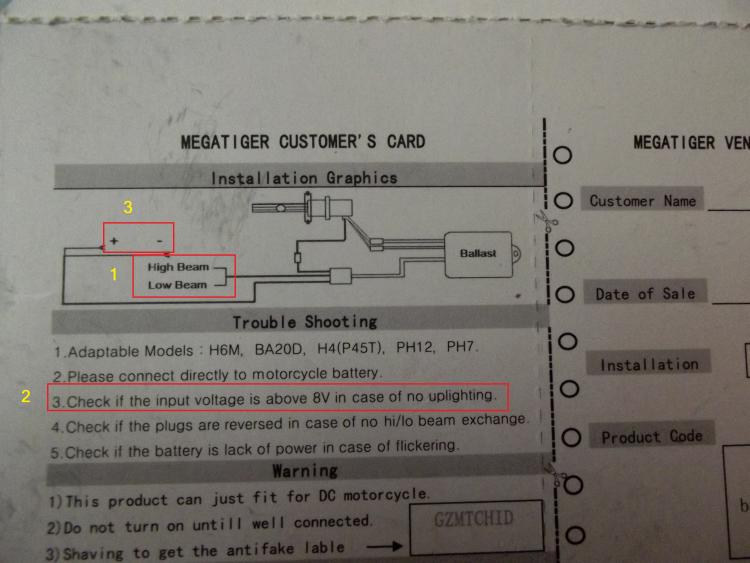

0 Lobtek Posté(e) le 1 décembre 2012 Auteur Signaler Posté(e) le 1 décembre 2012 comme moi ^^ Salut diable 666 J'ai enfin reçu mon kit h4 bi xenon 35W 6000k met j'ai quelque petite question avant de le monter et de faire une erreur :$ 1 - D après la traduction c'est mot signifie plein phare et feux de croisement donc c'est fil je dois les brancher au boutons sur le guidon ? 2 - J'ai essayer de traduire cette phrase met elle et a moitie traduite donc cette phrase signifie t'elle qui faut une batterie a plus de 8 Volt? ( en gros ) 3 - J'ai un fil rouge et en noir donc lequel va sur le + après c'est logique :D J'attend ta réponse au plus vite merci 1
0 Misterval77 Posté(e) le 1 décembre 2012 Signaler Posté(e) le 1 décembre 2012 Vu que diable 666 est banni je me permet de te répondre. 1. Oui, tu dois brancher l'un des deux câble sur les feux de position et l'autre sur les feux de route (Il me semble que tu a VERT/JAUNE/NOIR. Noir étant la masse.) 2. C'est bien sa, il ne faut pas que la batterie soit décharger sous peine d'un mauvais fonctionnement. 3. Le fil rouge va au + et le noir au -. EnJoY'
0 Lobtek Posté(e) le 1 décembre 2012 Auteur Signaler Posté(e) le 1 décembre 2012 ok merci de ta réponse ;) met je n'ai que de fil un rouge et un noir pour les feux
0 Misterval77 Posté(e) le 1 décembre 2012 Signaler Posté(e) le 1 décembre 2012 Oui mais sa c'est sur ton Xénon ?
0 Lobtek Posté(e) le 1 décembre 2012 Auteur Signaler Posté(e) le 1 décembre 2012 oui ah oui la masse je la mais sur la ferraille qui tien l'ampoule?
0 Misterval77 Posté(e) le 1 décembre 2012 Signaler Posté(e) le 1 décembre 2012 Ta masse est pas déja brancher a la batterie ?
