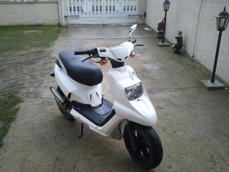

spirit02610 Posté(e) le 18 janvier 2012 Signaler Posté(e) le 18 janvier 2012 bonjour je viens d'acheter des carrenage tnt pour mon spirit de 2007 mes quand je freine ma roue de devant touche sur le carrenage je voudre savoir si sa serais possible de descendre ma fourche pour que la roue soit plus eloignier merci
0 Fred' Posté(e) le 18 janvier 2012 Signaler Posté(e) le 18 janvier 2012 (modifié) Salut, non tu ne peux pas agrandir t'as fourche, tu es obliger d'attendre que ton cache est assez "fondu" pour que ça ne frotte plus. Modifié le 18 janvier 2012 par Fred
0 Alex785 Posté(e) le 18 janvier 2012 Signaler Posté(e) le 18 janvier 2012 Ou sinon essaie de mettre une huile plus épaisse 1
0 spirit02610 Posté(e) le 19 janvier 2012 Auteur Signaler Posté(e) le 19 janvier 2012 une fourche nitro c'est plus grand
0 TZR6 Posté(e) le 19 janvier 2012 Signaler Posté(e) le 19 janvier 2012 l'huile plus èpaisse est une solution oui , +1 Ou sinon essaie de mettre une huile plus épaisse
0 spirit02610 Posté(e) le 19 janvier 2012 Auteur Signaler Posté(e) le 19 janvier 2012 ok avec de lhuile elle va remonter
0 Fred' Posté(e) le 19 janvier 2012 Signaler Posté(e) le 19 janvier 2012 Non elle sera juste plus dur donc elle s'enfoncera moins et du coup frottera moins. C'est une bonne idée ouais.
