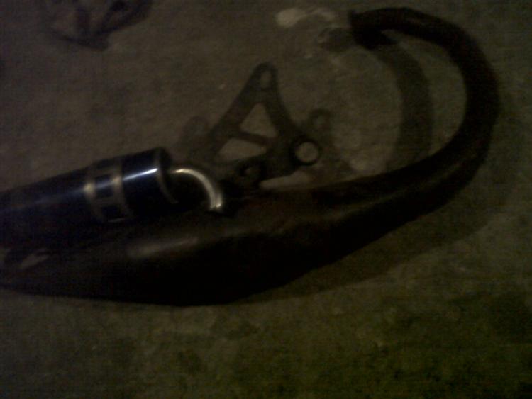

babou72190 Posté(e) le 16 décembre 2012 Auteur Signaler Posté(e) le 16 décembre 2012 déjà quel es ta couleur de bougie après la couleur de ressor de pousser mais une photo du pot pour dire si il peut se maitre sur ton scoot Tiens pour la photo du pot. Désoler pour la qualiter mon garage n'es pas très bien éclairer

alex33190 Posté(e) le 16 décembre 2012 Signaler Posté(e) le 16 décembre 2012 (modifié) o nvoit un peu mal mais on dirait pas un pot de speddfigth mais pas sur ta regarder si la même sortitiiq que ton pot d origine je veux dire si a l entre du cylinde si il a la même forme pour démonter la cloche je me suis fait une clef pour bloquer l embrayge pour deviser le boulont qui es a la cloche Modifié le 16 décembre 2012 par alex33190
babou72190 Posté(e) le 16 décembre 2012 Auteur Signaler Posté(e) le 16 décembre 2012 C'est la même forme mais si tu veux quand je le monte le coude bloque au niveaux du cadre et mon entre de pot ou il viens ce mettre sur le cylindre il vas au-dessus et plus loin que l'entrer du pot je sais pas si ta comprit je sais pas vraiment comment expliquer.
alex33190 Posté(e) le 16 décembre 2012 Signaler Posté(e) le 16 décembre 2012 C'est la même forme mais si tu veux quand je le monte le coude bloque au niveaux du cadre et mon entre de pot ou il viens ce mettre sur le cylindre il vas au-dessus et plus loin que l'entrer du pot je sais pas si ta comprit je sais pas vraiment comment expliquer. je pense avoir compris en fait compte quand tu veux l installer il touche contre le cadre et arrive un peu trop haut du cylindre
babou72190 Posté(e) le 16 décembre 2012 Auteur Signaler Posté(e) le 16 décembre 2012 ta tout comprit :D
alex33190 Posté(e) le 16 décembre 2012 Signaler Posté(e) le 16 décembre 2012 ta tout comprit :D je voit deux solution de le chauffer (je sais pas si c'est fessable et conseiller) pour que tu le torde comme il faut pour quil y iva et la 2 eme solution c'est de le vendre
