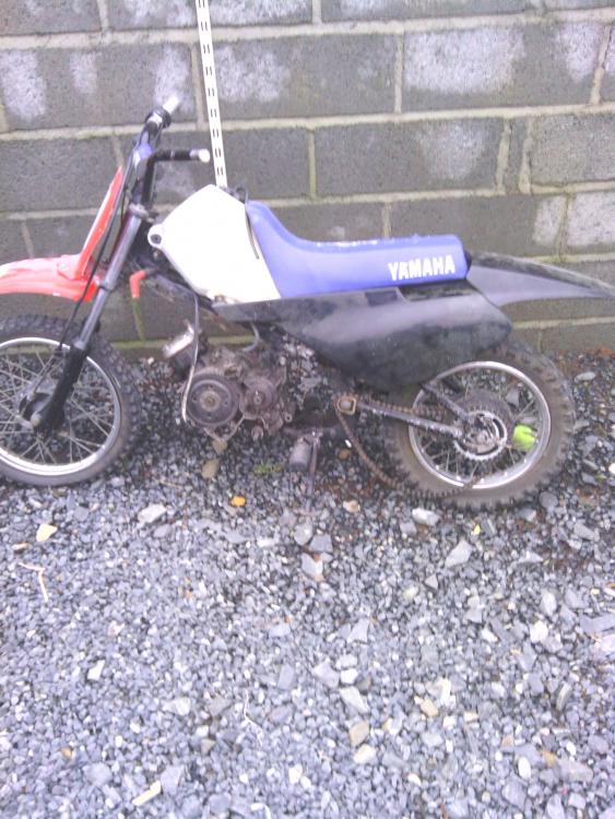

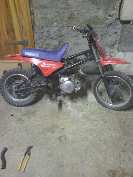

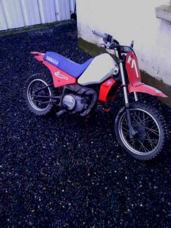

stinger Posté(e) le 27 décembre 2012 Signaler Posté(e) le 27 décembre 2012 (modifié) salut a tous j'ouvre un nouveau sujet, le temps que je bosse pas sur la rs, en attente de pieces, je fais un autre projet en parralléle, base une piwi 80 donc cylindre piston est mort et comme du mal a en trouver d'occasion, je décide a la motifier en mettant un moteur d'aprilia rs que j'ai en stock, et encore quelque pieces de rs et relooking esthétiqueesthétique patte de fixation moteur refaire la selle en skai blanc poignée et levier embrayage rs( quant le moteur rs sera monté) carénage derdi modifié nouvelle peinture a l'aéro bras oscillant de RSmoteur moteur am6 aprilia rs bac conti radiateur DT configuration moteur je sais pas encore Modifié le 3 octobre 2013 par stinger 2

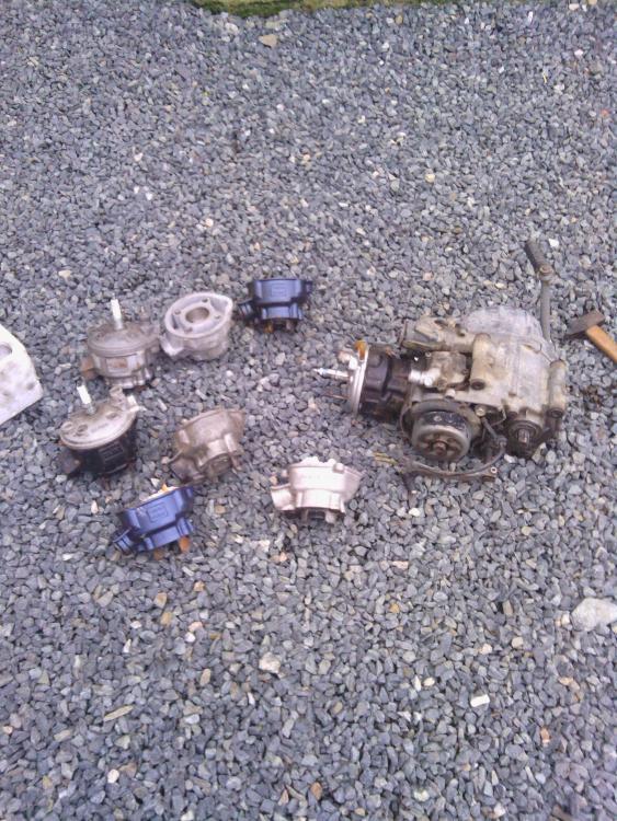

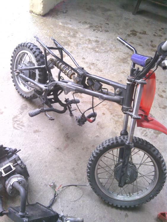

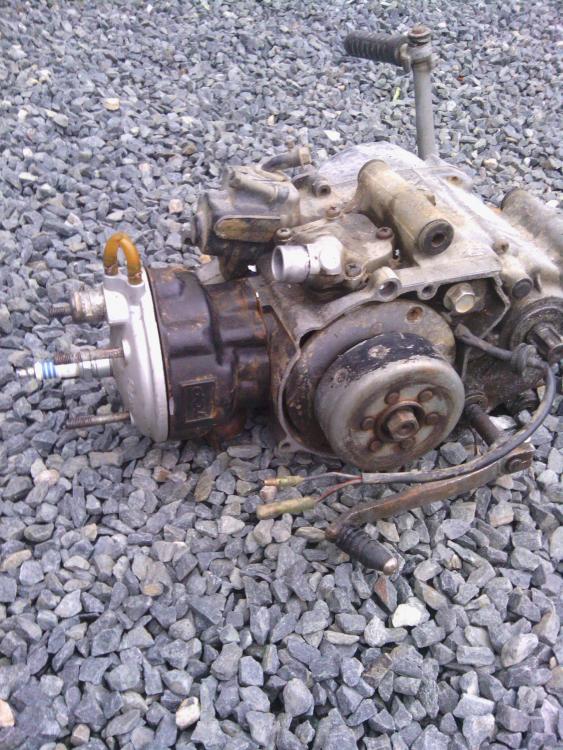

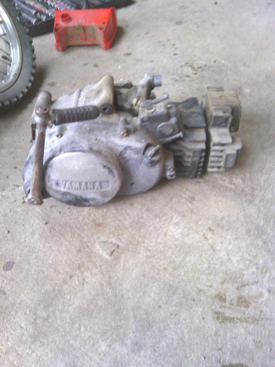

stinger Posté(e) le 29 décembre 2012 Auteur Signaler Posté(e) le 29 décembre 2012 salut démontage de la piwi et dépose moteur, photo de l'ancien moteur et du moteur de la rs qui ira dessus, plu qu'a prendre les mesures pour les pattes, je vais essayer de faire des fixations qui n'empéchera pas de remettre un moteur de piwi après si besoin

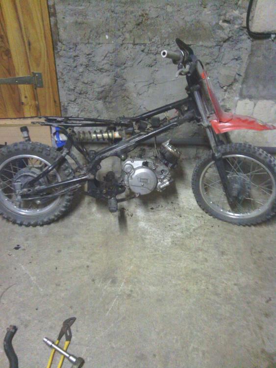

stinger Posté(e) le 29 décembre 2012 Auteur Signaler Posté(e) le 29 décembre 2012 (modifié) pré-pose du moteur sur le cadre et prise des mesures pour les pattes, il faudra que je ralonge un peu la chaîne, le moteur sera reculé encore vers la roue arrière pour combler le vide Modifié le 30 décembre 2012 par stinger 1

stinger Posté(e) le 6 janvier 2013 Auteur Signaler Posté(e) le 6 janvier 2013 Au fait, Stinger, t'as pensé à adapter un cylindre de 50 dessus? :) Genre 80cc..? j'ai essayé cylindre am6, d'aprilia rs, ça passe en modifiant un peu, j'ai essayé avec un vieux cylindre top perf serré que j'avais, pour le moment je vais pas mettre le moteur rs, je le mettrais + tard, je vais passer la piwi en LC avec un cylindre de rs que j'ai et si ça roule nickel, je met le malossi 70 ( je crois que c un 70) sur la piwi, pour la remettre en route et le temps de bien préparer le moteur de rs, sinon les pattes sont faite, photo dans la semaine 2

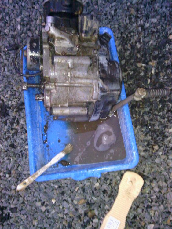

stinger Posté(e) le 7 janvier 2013 Auteur Signaler Posté(e) le 7 janvier 2013 petite photo du moteur piwi avec le cylindre am6, je vais mettre les gougeons de rs, ils sont + court, petite photo de famille, et moteur en mode trempage 2
