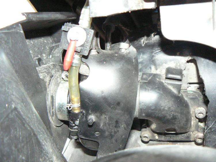

salut,
oui il faut mettre une durite plus longue,( transparent c'est pas mal voir photopost-371-0-03216500-1357236667_thumb.jpg

il te faut déjà une durite plus longue
après moi j'ai mis un cornet directe sur ce phbg

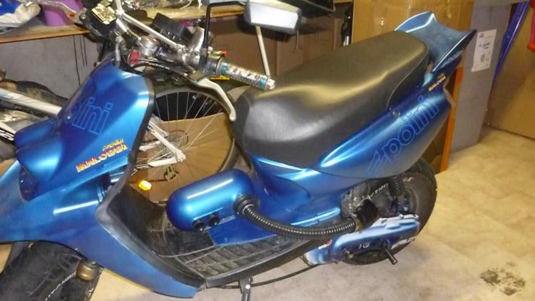

et pour le fun je te montre mon installation le BAA de karting sur le PWK :)
si tu as la pipe d'origine et un carburateur Dell'Orto 19 ou 21, il faut acheter cette BAA = http://www.la-becane...ne-booster.html
tu enlève le menchon en plastique noir qui est sur ton carburateur, et tu enboîte cette BAA et tu serre le collier et ça passe nikel, regarde je l'avais fait sur mon scoot =
Propre la boîte à air de kart :D
