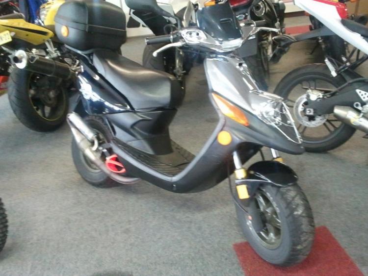

zazdebellile Posté(e) le 6 janvier 2013 Signaler Partager Posté(e) le 6 janvier 2013 (modifié) bonjour J'ai un booster NG speedfight de 2003. Perso , je m'y connais quedalle, je suis déjà contente de me debrouiller toute seule pour nettoyer mon filtre à air , mon carburateur, et même changer la laine de roche du pot! Mais depuis un moment, j'ai un problème électrique bien chiant: quand je le démarre, pas de souci, mes phares éclairent impec, mais dès que j'accélère, la lumière baisse énormément d'intensité, au point que c'est impossible d'aller sur route la nuit. Dès que je cesse d'accélérationèrer, les phares fonctionnent à nouveau. Bon, le problème, c'est que je voudrais avoir de lumière quand j'accélère :rheuuu: . un ami a jeté un oeil, mais il n'a pas trouvé "ce qui fait masse" . Je suis sûre que si vous me mettez sur la voie, je serais capable de résoudre le problème, j'apprecierais parce que le seul garage du coin, me parle déjà de changer tt mon système électrique pour des centaines d'euros... je préfère tenter vos conseils, même si je suis pas une lumière dans ce domaine... ^^ merci de venir en aide à la damoiselle en détresse! Modifié le 6 janvier 2013 par zazdebellile Lien vers le commentaire Partager sur d’autres sites More sharing options...
