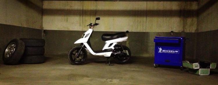

Fadao23 Posté(e) le 8 janvier 2013 Signaler Posté(e) le 8 janvier 2013 (modifié) Bonjour, j'ai un booster spirit 2006, avec un pot Yasuni R avec embryage malossi et ressort jaune... Donc j'aimerais savoir quel Kit 50CC me proposer vous avec carburateur qui va avace ! Un kit qui peut durer long temps ! Et avec un bonne accélération ! Merci pour ce booster la : Modifié le 8 janvier 2013 par Fadao23
