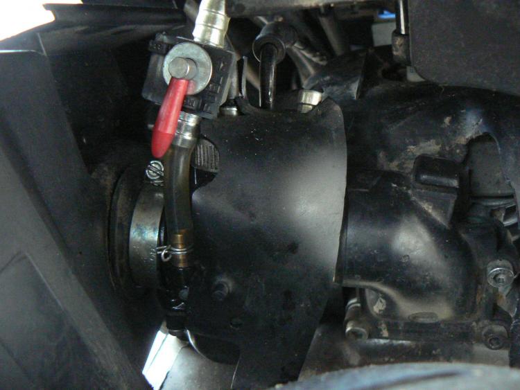

JSP SCOOTER (tom67) Posté(e) le 13 janvier 2013 Signaler Partager Posté(e) le 13 janvier 2013 (modifié) les clapet sont neuf et les joint aussi et jais tout bien monter a votre avis si je mes un robinet on/off sa marchera ??? merci de vos réponse oui tu peux mettre un robinet c'est ce que j'ai fait, du réservoir direct au carburateur = Modifié le 13 janvier 2013 par tom67 Lien vers le commentaire Partager sur d’autres sites More sharing options...
