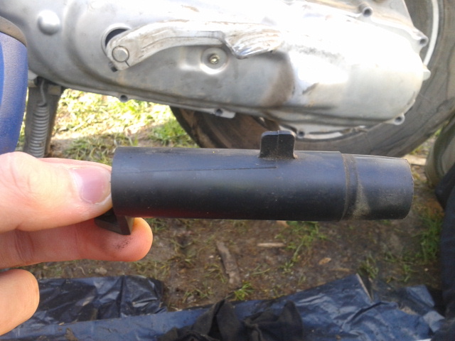

alex du 59 Posté(e) le 16 janvier 2013 Signaler Partager Posté(e) le 16 janvier 2013 ok tu as enlever juste le tube de la boîte à air tenue par une vis c'est ca ? ton raccord en caoutchouc c'est un rond ou il est couder a 90 ° ? comme ca ou ca si c'est juste un rond le gicleur de 90 voir 95 serait le bon avec vis de richesse a 1 tours et demi voir 1 tours 3/4 aiguille au 3 eme cran si c'est un couder je dirait gicleur de 80/85 vis de richesse a 1 tours et demi aiguille tjr au 3 eme cran est régler le ralentie en fonction voilà Lien vers le commentaire Partager sur d’autres sites More sharing options...

LoveStunt Posté(e) le 16 janvier 2013 Auteur Signaler Partager Posté(e) le 16 janvier 2013 ok tu as enlever juste le tube de la boîte à air tenue par une vis c'est ca ? ton raccord en caoutchouc c'est un rond ou il est couder a 90 ° ? comme ca ou ca si c'est juste un rond le gicleur de 90 voir 95 serait le bon avec vis de richesse a 1 tours et demi voir 1 tours 3/4 aiguille au 3 eme cran si c'est un couder je dirait gicleur de 80/85 vis de richesse a 1 tours et demi aiguille tjr au 3 eme cran est régler le ralentie en fonction voilà Euh pas toute a fait ! Il ressemble au couder sauf que moi c'est un tube droit ! Demain si j'ai le temps je poste une photo :) Mon ancienne aiguille était régler au 3eme cran, la je les mis au 2eme et ça a l'air de bien marcher ! ( sauf au départ sa donne un accoup mais sa vien pas de l'aiguille ^^ ) Lien vers le commentaire Partager sur d’autres sites More sharing options...

LoveStunt Posté(e) le 17 janvier 2013 Auteur Signaler Partager Posté(e) le 17 janvier 2013 (modifié) ok tu as enlever juste le tube de la boîte à air tenue par une vis c'est ca ? ton raccord en caoutchouc c'est un rond ou il est couder a 90 ° ? comme ca ou ca si c'est juste un rond le gicleur de 90 voir 95 serait le bon avec vis de richesse a 1 tours et demi voir 1 tours 3/4 aiguille au 3 eme cran si c'est un couder je dirait gicleur de 80/85 vis de richesse a 1 tours et demi aiguille tjr au 3 eme cran est régler le ralentie en fonction voilà Voilà ce que j'ai enlever de ma boîte à air ! :) Modifié le 17 janvier 2013 par StunterAballe Lien vers le commentaire Partager sur d’autres sites More sharing options...
