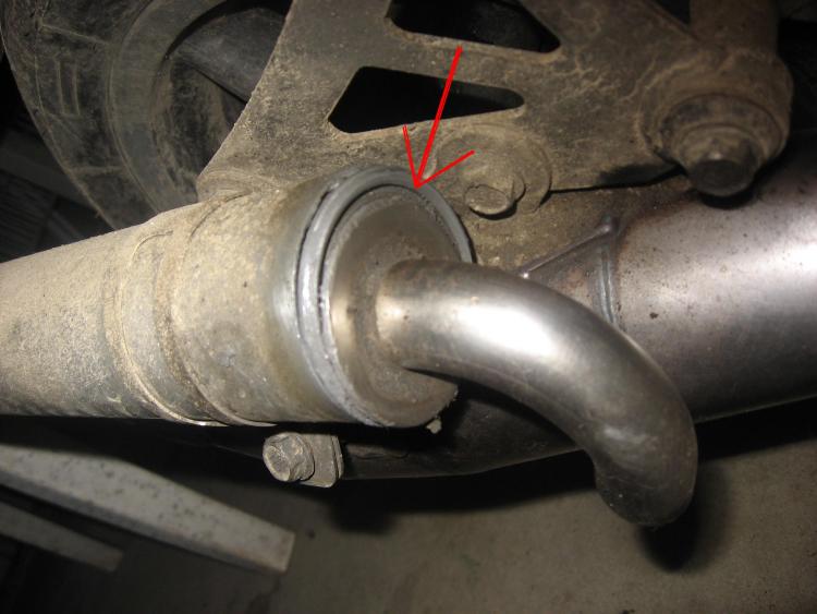

ßatt' 35--# Posté(e) le 23 janvier 2013 Signaler Posté(e) le 23 janvier 2013 Bonjour, bonsoir a tous, Je vous explique mon problème, depuis 2-3 mois j'ai perdu un joint faisant parti de la cartouche de mon Yasuni, cela a créé une sorte de "trou" d'air comme vous pouvez le voir sur la photo. Et depuis 1 mois mon spirit tient pas le ralentit (même pas 2 secondes) et j'ai pû apercevoir une perte de puisance. Ces problèmes peuvent venir du défault du pot qui créé une prise d'air ?. Merci d'avance !
patou80 Posté(e) le 23 janvier 2013 Signaler Posté(e) le 23 janvier 2013 salut , oui et non , c'est pas vraiment sa le soucie .. car même sans pot le ralenti devrai toujours tenir .. au moins 5sec voir plus .. mais bon vue l'état de ton scoot , passe un bon coup de néttoyage complet des piéces .. et refait un test .. et redis moi quoi ( cite en méssage pour que je le sache )
ßatt' 35--# Posté(e) le 23 janvier 2013 Auteur Signaler Posté(e) le 23 janvier 2013 Avez-vous d'autre diagnostic dû a ce problème de ralentit et a cette perte de puissance ?!

alex du 59 Posté(e) le 23 janvier 2013 Signaler Posté(e) le 23 janvier 2013 non ca fait pas prise d air au niveau de la cartouche augmente un peu ton ralentie est vue le temps en ce moment je pense que c'est réglage carburateur ou simplement la bougie hs test la voir si l étincelle est bien bleu
