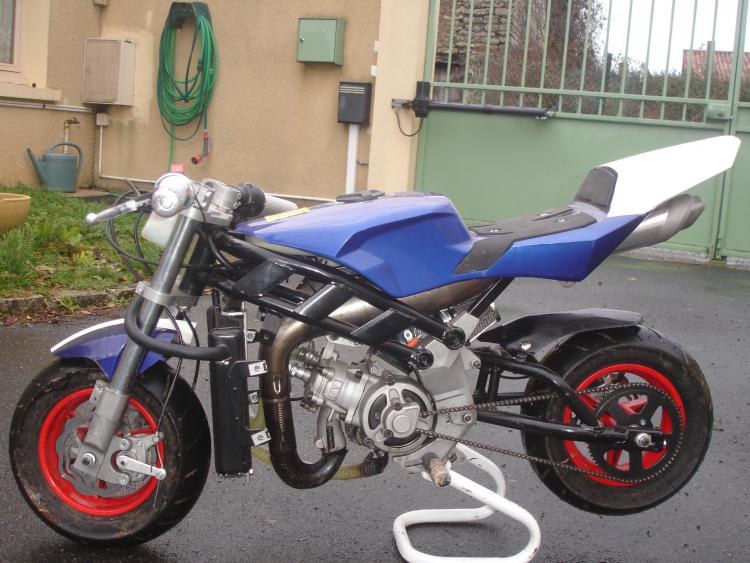

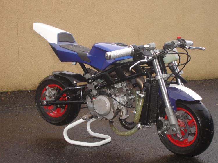

jojo79 Posté(e) le 30 janvier 2013 Signaler Partager Posté(e) le 30 janvier 2013 Bonjour à tous, j'aurais besoin d'aide, car j'arrive pas à démarrer ma pocket bike MTA4 à refroidissement liquide. après un nettoyage du carburateur, le changement du filtre à air (il était sectionné) et le nettoyage de la bougie elle n'a toujours pas démarré. Donc si vous avez des idée allez-y!!! Merci Voici quelques photos: Lien vers le commentaire Partager sur d’autres sites More sharing options...

jojo79 Posté(e) le 9 février 2013 Auteur Signaler Partager Posté(e) le 9 février 2013 J'ai changé la bougie et la pocket démarre mais elle ne prend pas de tour et cale ou alors elle monte dans les tours et ne tien pas le ralentie (dès que je décélère elle cale)...La pipe d'admission est un peu craquelé... Lien vers le commentaire Partager sur d’autres sites More sharing options...
JSP SCOOTER (tom67) Posté(e) le 9 février 2013 Signaler Partager Posté(e) le 9 février 2013 salut, craquelé, si sa traverse c'est une prise d'air, mais tu as peut être déréglé le carburateur en essayant de l'allumer avant non?? tu as tourner les vis? Lien vers le commentaire Partager sur d’autres sites More sharing options...
jojo79 Posté(e) le 9 février 2013 Auteur Signaler Partager Posté(e) le 9 février 2013 salut, craquelé, si sa traverse c'est une prise d'air, mais tu as peut être déréglé le carburateur en essayant de l'allumer avant non?? tu as tourner les vis? Je crois pas qu'il y ait une pris d'air.Oui j'ai tourné le vis de ralenti mais ça n'a rien changé. C'est quoi qui aurait pu être déréglé sur le carburateur ? Lien vers le commentaire Partager sur d’autres sites More sharing options...
