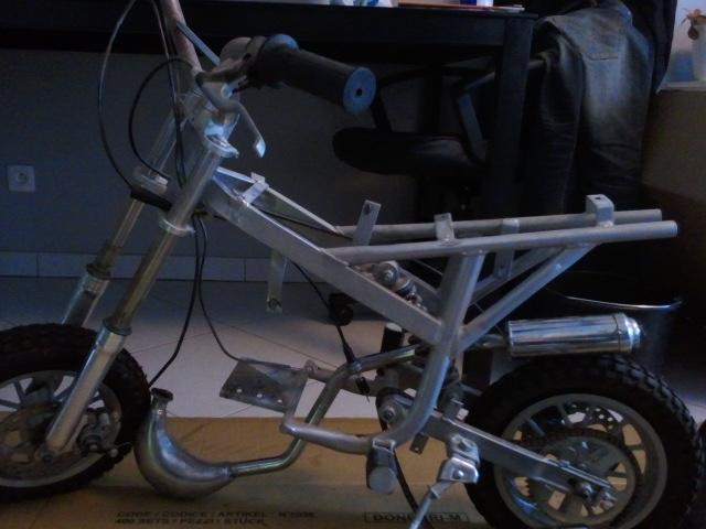

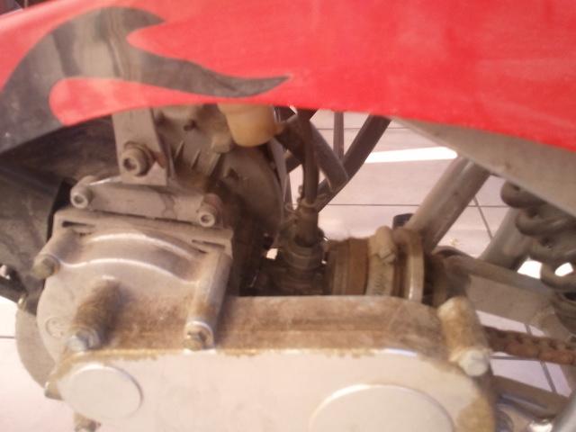

Mugiwara06 Posté(e) le 31 janvier 2013 Auteur Signaler Partager Posté(e) le 31 janvier 2013 Bon vu que je n'ai eu aucun message négatif de la part d'un membre ou d'un modo, je me lance sérieusement dans le sujet (h) voilà la pocket quans je l'ai ramené a mon appart, ca faisait des années qu'elle dormait dans un garage donc je vous laisse imaginer l'etat et la couche de poussiere lol :rheuuu: Quelques autre photos... Lien vers le commentaire Partager sur d’autres sites More sharing options...

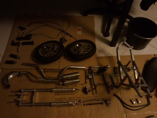

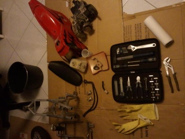

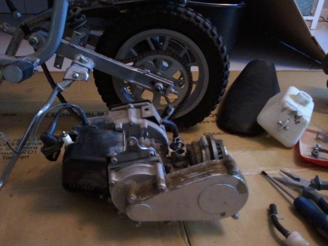

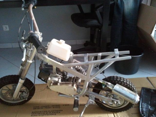

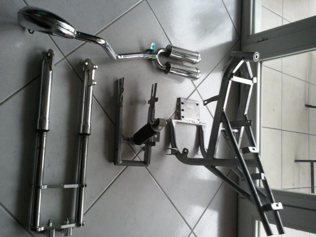

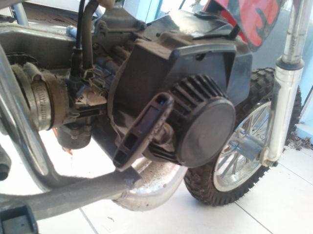

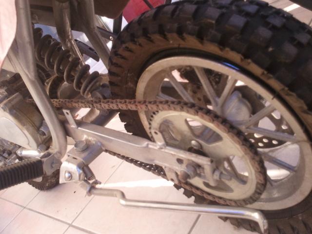

Mugiwara06 Posté(e) le 31 janvier 2013 Auteur Signaler Partager Posté(e) le 31 janvier 2013 Non si je fais tous ca c'est pour evidament la rendre plus belle et plus puissante :P voilà des nouvelles photos, ca date d'une p'tite semaine : Toute nue: Bloc moteur tombé: Cadre dépouillé: Pocket completement désossée: P'tite trousse a outils acheté pour l'occasion: Prochaine photos dans pas longtemps!!!! :) Lien vers le commentaire Partager sur d’autres sites More sharing options...
topher59 Posté(e) le 31 janvier 2013 Signaler Partager Posté(e) le 31 janvier 2013 tu pourrai nous éxpliquer ce que tu compte lui faire plus en détaille sa serai cool ;) aussi bien propre le démontage ;) Lien vers le commentaire Partager sur d’autres sites More sharing options...

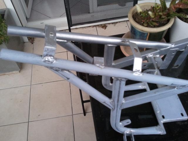

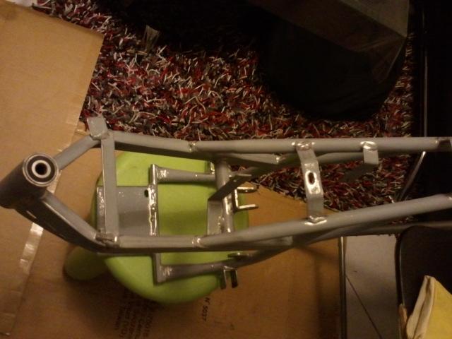

Mugiwara06 Posté(e) le 31 janvier 2013 Auteur Signaler Partager Posté(e) le 31 janvier 2013 Oui si tu veux lol. Alors pour commencer je vais repeindre le cadre et modifier un peu près tout l'estetique de la pocket, je m'occuperais plus tard du moteur. N'hésitez pas a me donner des conseils, je prend tous ce qui est interessant :) Alors voilà de nouvelles tofs: Nettoyage de tous le cadre, de la fourche et du pot a l'eau chaude+nettoyant vaisselle+eponge coté vert, ca donne de supers résultats vu la graisse et la poussiere qui y'avait lol: Debut du poncage du cadre au papier 280: Cadre poncé totalement au 280: Prochaine etape le papier 500!!! Lien vers le commentaire Partager sur d’autres sites More sharing options...

Michcot Posté(e) le 1 février 2013 Signaler Partager Posté(e) le 1 février 2013 Petit conseil : pour ton ponçage, commence pas avec du grain trop gros, (280 ça fait un peu gros) sinon tu risques d'avoir des rayures de ponçage une fois la peinture appliquée. Respecte aussi ce qu'on appelle en carrosserie la "règle des 100" ( p320 - p400 - p500 ...) Il ne faut pas dépasser 100 à chaque changement de papier. Tu peux t'arrêter au 400 avant l'application de l’Apprêt, mais pour la peinture vas jusqu'au 600 à l'eau pour avoir un bon rendu. Si tu as besoin de conseils hésite pas à m'envoyer un MP ;) Bon courage pour ton projet. :cool2: Lien vers le commentaire Partager sur d’autres sites More sharing options...

Mugiwara06 Posté(e) le 1 février 2013 Auteur Signaler Partager Posté(e) le 1 février 2013 Petit conseil : pour ton ponçage, commence pas avec du grain trop gros, (280 ça fait un peu gros) sinon tu risques d'avoir des rayures de ponçage une fois la peinture appliquée. Respecte aussi ce qu'on appelle en carrosserie la "règle des 100" ( p320 - p400 - p500 ...) Il ne faut pas dépasser 100 à chaque changement de papier. Tu peux t'arrêter au 400 avant l'application de l’Apprêt, mais pour la peinture vas jusqu'au 600 à l'eau pour avoir un bon rendu. Si tu as besoin de conseils hésite pas à m'envoyer un MP ;) Bon courage pour ton projet. :cool2: Merci beaucoup pour ces conseils. Je me suis rendu chez Leroy Merlin et j'ai demandé a un vendeur, et en fait y'a quasiment rien comme papier pour le métal. Je vais te mettre une p'tite photo du papier qu'on m'a conseillé ;) La je vais me rendre a un bricomarché pour voir, parceque ca me fait chier de devoir commander du papier sur internet... Merci :) lol ben écoute malheuresement je ne m'y connais pas assez pour faire une prépa moteur, mais y'a pas mal de choses interessantes quand même, mais pour le moment je me concentre sur l'esthetique, j'ai pas le budget pour faire tout d'un coup, même si c'est beaucoup moins chere qu'un scoot... Lien vers le commentaire Partager sur d’autres sites More sharing options...
Mugiwara06 Posté(e) le 1 février 2013 Auteur Signaler Partager Posté(e) le 1 février 2013 (modifié) voilà la photo du papier chez Leroy Merlin: y'avait que le 280 et le 500... 8-) Au dos de l'emballage, y'a marqué poncage au 280 et finition au 500. En tout cas au touché le cadre est bien lisse et je vois la différence après le passage au 500. Si le projet arrive a 100 vues, photos de mes futurs pieces (h) , merci de suivre !!! Modifié le 1 février 2013 par Mugiwara06 Lien vers le commentaire Partager sur d’autres sites More sharing options...

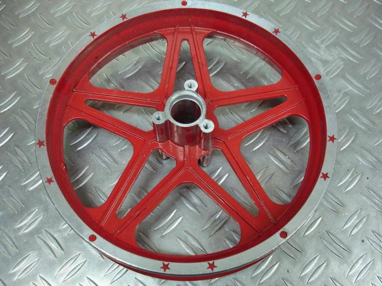

Mugiwara06 Posté(e) le 2 février 2013 Auteur Signaler Partager Posté(e) le 2 février 2013 Alors comme promis, voilà des photos de mes futurs achats ^^ : Jantes en 10" :love: : câble de frein avant/arrière: Guidon TNT: Poignée antidérapantes :bave: : Poignées noir en alu: Poignée tirage rapide: Allez dites moi ce que vous en pensez, moi j'adore :P !!! Lien vers le commentaire Partager sur d’autres sites More sharing options...
