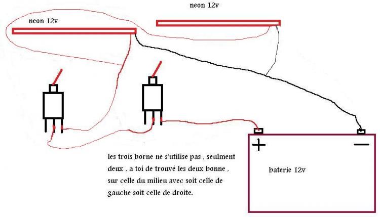

je voudrais mettre des néons (x2) avec 2 interrupteurs , un en dessous de la selle et l'autre au guidon. J'arrive à brancher sur le premier interrupteur puis après je veux tester on/off et je les ai branché sur ma batterie et il commence à brûler jusqu’à fondre ( quand je suis en position on ) mais quand je suis en position off il ne s'allume pas mais ne brûle pas non plus. Quelqu'un aurait une idée s'il vous plaît je désespère la ...

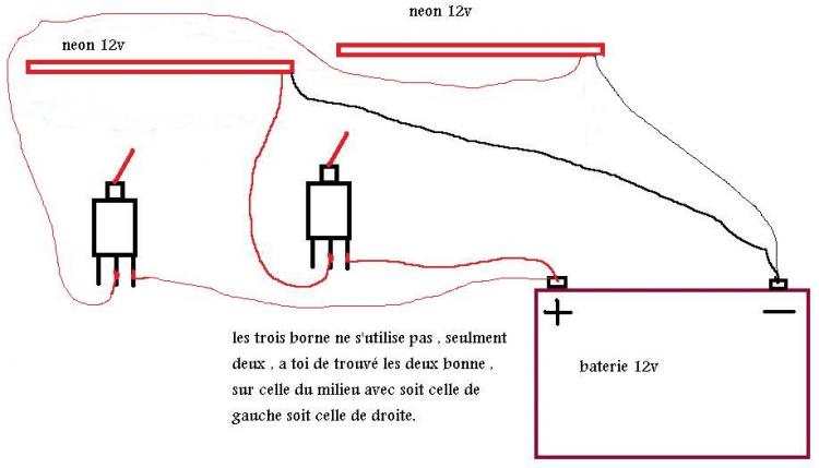

Si tu veux deux interrupteurs il faut faire comme ça:
Un pour couper quand je roule et un qui est coupé quand je la laisse en ville , pas que certain débile voit le second interrupteur qui est sur le guidon et s'amuse à me décharger la batterie . Utile , tu ne trouves pas ?
Ton shéma c'est du grand nimporte quoi celui de tzr6 doit marcher niquel! Moi je les avais brancher sur mon interrupteur de phare / plein phare , ce qui est aussi logique si tu croise une voiture ça peut être les flics tu redescent en phare et op il s'éteigne ! Je trouve que c'est le plus simple moi ^^
