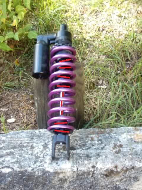

Jolie , comment tu a fait pour peindre la suspension ? a la bombe ?
oui a la bombe j'ai démonte l'amortisseur pour bien peindre chaque pièces

Bah tu a peint que le ressort , et comment ta fait pour que le reste ne soit pas de la couleurs rose tu la proteger avec quoi ? ce qu'il y a , a l’interieur :
Tient un exemple :
j'ai démonte l'amortisseur en plusieurs morceaux du coup le ressort ete "libre" donc aucune chance de mettre du violet sur les pièces que j'ai peintes en noir
Partager ce message
Lien à poster
a on , peut faire sa sur tous les amortisseurs ?
je pense pas en même temps l'amortisseur que j'ai viens d'un 125Cr
