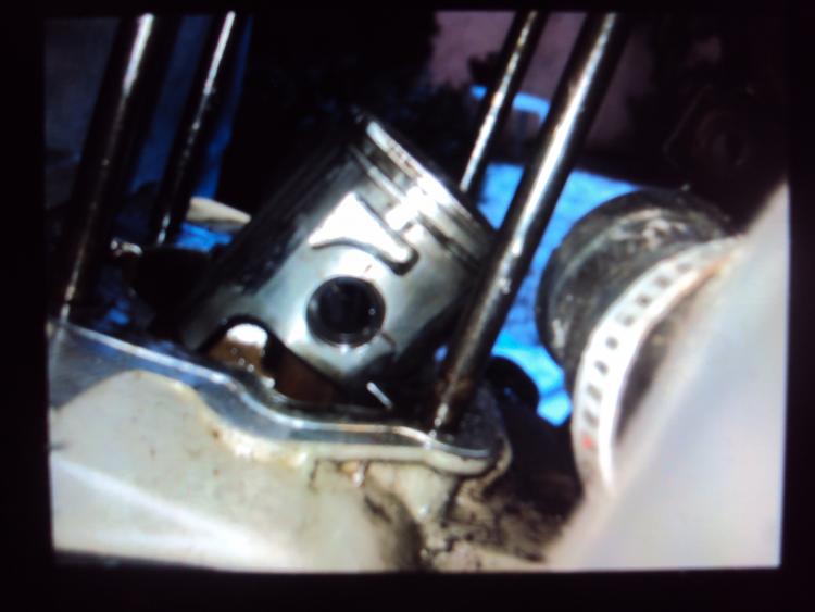

maxmax278 Posté(e) le 20 février 2013 Auteur Signaler Partager Posté(e) le 20 février 2013 Démontage du kit effectué bon bah je suis bon pour un nouveau piston est joint .. Qualité photo médiocre désolé . Lien vers le commentaire Partager sur d’autres sites More sharing options...
RedBull83 Posté(e) le 20 février 2013 Signaler Partager Posté(e) le 20 février 2013 en même temps je veux bien que tu fasse 100 mètres sans liquide de refroidissement mais 10 km , sans être méchant , il faut réfléchir des fois ^^ Lien vers le commentaire Partager sur d’autres sites More sharing options...
maxmax278 Posté(e) le 20 février 2013 Auteur Signaler Partager Posté(e) le 20 février 2013 Ouais je sais bien ces l'ancien proprio qui n'en avait pas mis est j'ai pas pencer tout de suite a en remettre :s Lien vers le commentaire Partager sur d’autres sites More sharing options...

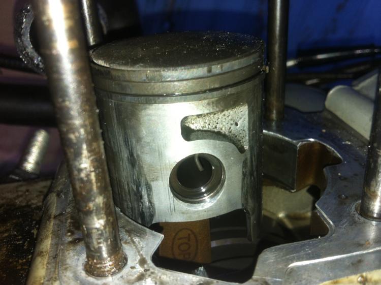

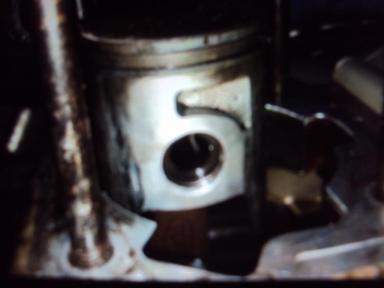

maxmax278 Posté(e) le 20 février 2013 Auteur Signaler Partager Posté(e) le 20 février 2013 voilà la meilleure qualité Lien vers le commentaire Partager sur d’autres sites More sharing options...

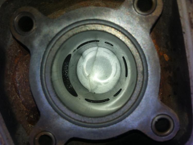

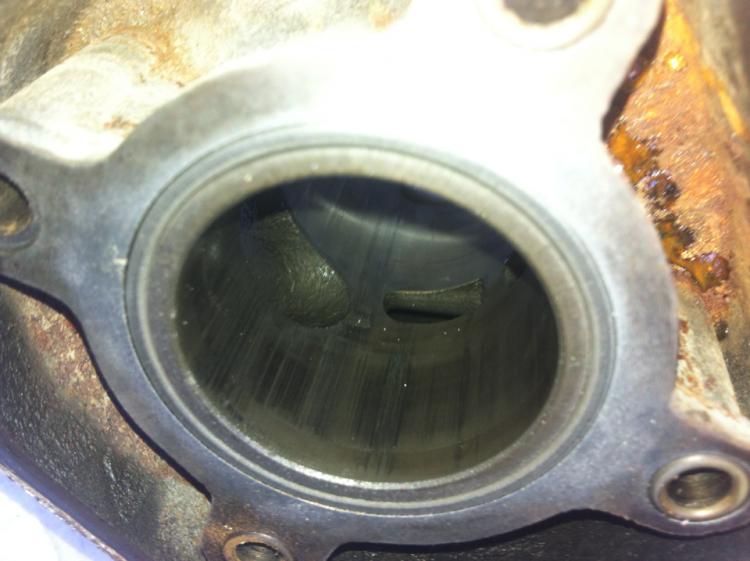

maxmax278 Posté(e) le 22 février 2013 Auteur Signaler Partager Posté(e) le 22 février 2013 Voici la chemise Lien vers le commentaire Partager sur d’autres sites More sharing options...
maxmax278 Posté(e) le 2 mars 2013 Auteur Signaler Partager Posté(e) le 2 mars 2013 Es-ce que je dois changé mon cylindre ? Ou juste racheté piston et joints Lien vers le commentaire Partager sur d’autres sites More sharing options...
Nyckeel Posté(e) le 2 mars 2013 Signaler Partager Posté(e) le 2 mars 2013 si ton cylindre est bien en fonte , tu peux le rattraper avec un honoir si les rayures ne sont pas trop profonde ensuite vérifier la cote du cylindre et y monter un piston adapter (le piston doit avoir 0,08mm de moins que la cote du cylindre) sinon si les rayures sont trop profonde tu peux acheter un piston la cote au dessus et faire un réalésage , ou change le kit complet Lien vers le commentaire Partager sur d’autres sites More sharing options...
