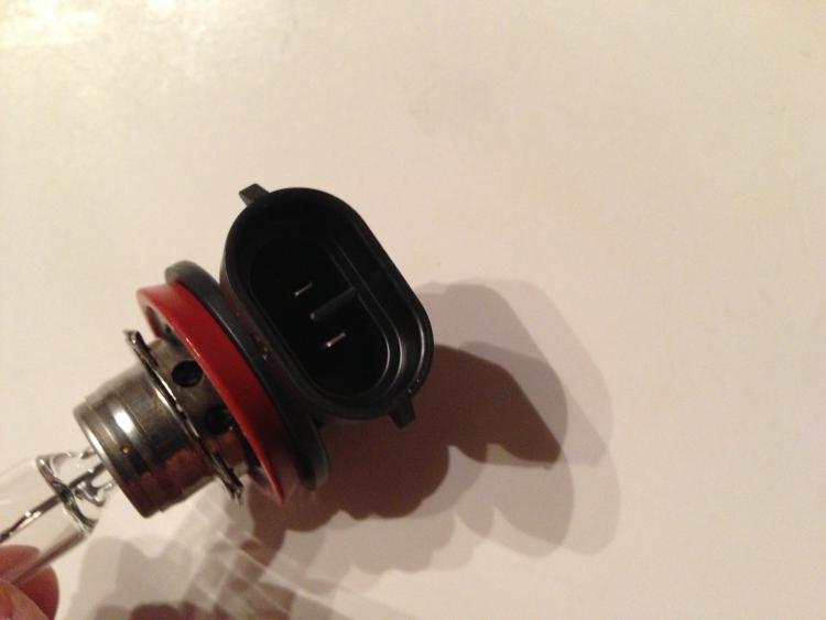

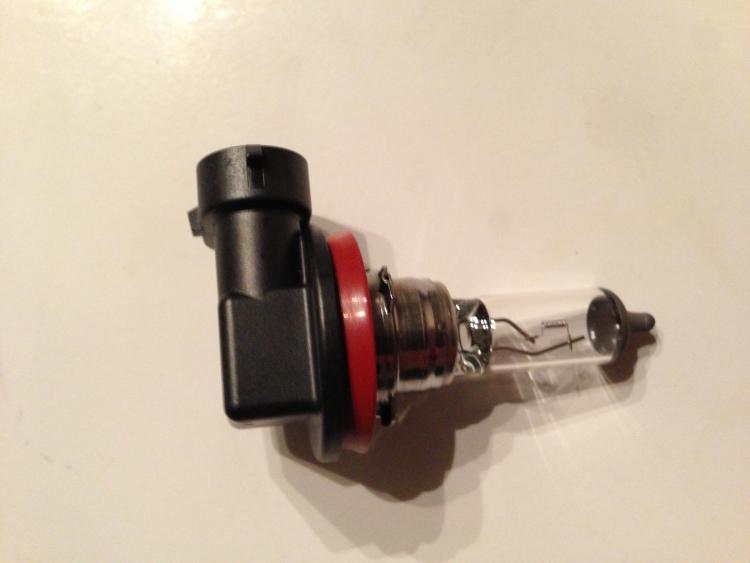

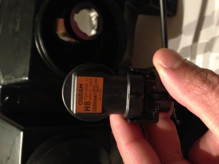

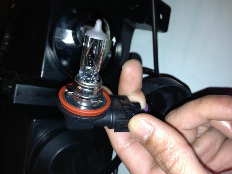

Bon alors je t'ai mit la photo de l'ampoule d'origine car je ne sait pa si tu as regarder !! Fait gaffe c pa des ampoule seul a clipsé ou genre a douille !!
C un bloc moi je voulais les changer j'ai jamais fait par manque de temps mais va sur bleu car
Le model des ampoule phare ces des h8 12v 35w tu peux mettre a les il y a pa de modif a fair du moment qtu trouve d h8 avec la même forme pour le branchement sur blue car yen a
Sur la troisième et 4 em photo tu voit l'ampoule seul tu peux pa sortir juste l'ampoule et la changer c le bloc complet ou rien sinon après tu peux changer pour un kit xenon mais difficile de faire tenir dan l'optique et a adapter a par si tu bricole !! voilà va sur bleu car yen a qui vont sure le scoot c pa homologuer i dise pour les salon tuning et tt mais il y a un mec du fofo qui en avait prit sa marcher nickel
BLEUCAR SUR GOOGLE ça va TROUVER AU PIRE JTENVOI LE LIEN SI TU TROUVE PA
Pour les clignotant avant les fumé je te conseille un léger coup de bombe a l'intérieure !! Pour ceux de derriere si tu veux fair de bel chose n'achète pa les marque de maxi scoot dirige toi ver de grande marque genre rizoma ou chaft !! C plus beaux et sa rentre c comme les embout de guidon on a le plus gros scoot 50cc (sportif bien sure ) incomparable avec elystar etc.. Les guidon 22 MM. De diamètre mais les embout j'avais prit ceux de maxi scoot c'était minuscule sa flotter et tt !! Donc dirigé toi vers des pièce de gros cube c pas beaucoup plus chère !! C magnifique par contre clignotant Led implique de changer la central clignotant !! Mais sa coûte rien !! Si tu veux un tropic demande le lien a m piou ou essai de voir avec Ma2t c lui qui avait monter des led .. I saura mieux t'expliquer !! Bizz
