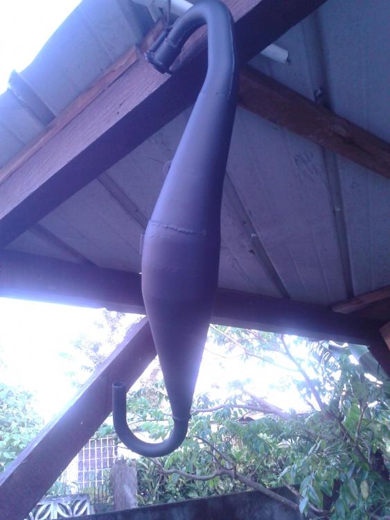

Ti-Paco972 Posté(e) le 7 février 2014 Auteur Signaler Posté(e) le 7 février 2014 Peinture HT a la bombe du pot qui devenait trop moche même en le lavant...
RyDeR_3.i Posté(e) le 7 février 2014 Signaler Posté(e) le 7 février 2014 bien tous sa! mais à quand une vidéo de la bête???
