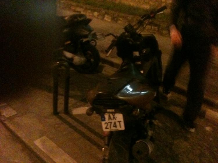

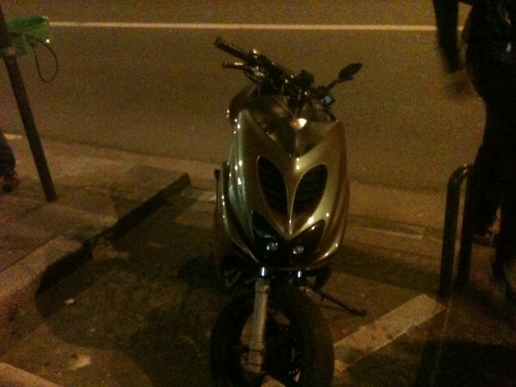

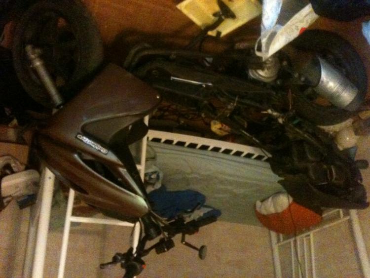

SpanishHarlem Posté(e) le 3 mars 2013 Signaler Posté(e) le 3 mars 2013 bonjour, je vais essayer d'expliquer rapidement j'ai échangé mon zip contre un Nitro 2009 a un petit de mon quartier mais se petit étant idiot il a tué le scoot en 1h le mec a qui il la acheter le scoot un pote a moi avant de lui vendre la refait a neuf -vilebrequin motor force renforcé -Kit 70 Top perf -Pack Overrange -Pot Touring il na pas roulé avec le scoot il la essaie 100metre et lui a vendu il lui a dit il manque un goujon ne roule pas il a essayer quand même il a tué le scoot on la échanger j'ai acheter le goujon et un join de culasse chez yamaha je l'ai monté j'ai kické il a démarer j'ai voulue métre de l'eau et la surprise sa pisse ! je démonte je re change le join je réssaye sa recomence je l'appel je lui dit ta fais quoi il me dit qu'il a mit de l'eau a la place du liquide de refroidisement et ça a gelé je pense que ça a tué le cylindre quand ça a gelé je m'en fout je change le bloc complet à la fin de la semaine mais y aurais t'il une technique pour arrêter la fuite en attendant pasque j'aimerais bien venir au raso parisien le 7 merci, :cool2: les photo
