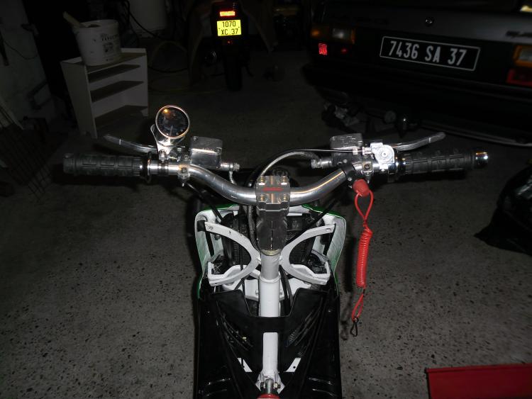

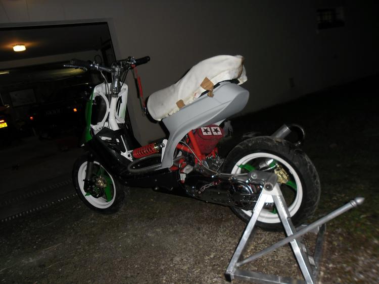

Spiritoss Posté(e) le 17 janvier 2012 Auteur Signaler Partager Posté(e) le 17 janvier 2012 Voilà ce qu'il donnera au final :) Toute les coque s'emboîte bien apar le bas de caisse avec le marche pied mais bon ça passe. C'est La galère un peu au niveau des durites de refroidissement que ça va être dur de calé en dessous :/. Pour le vase qu'en je roule jm'en prend plein la gueule du liquide --' aucune autre solution que le rislan sérré a mort, pas très esthétique :/. Après cablage du compte tour, si quelqu'un peu me donner un coup de main sa serré simpa ;) Bilan: Niveau moteur c'est ma bougie qu'a du sauté a cause de la masse qui c'est débranché en roulant. Pour ma cale elle pars au fraisage normalement. Faut je règle le soucis du ralenti qui tiens jamais en changeant le gicleur secondaire de je sais pas qu'el taille... Finition: Voilà après démontage , je fais un piston ou juste un segmentation, cage à aiguilles. changement d'huile de transmi, il faut j'agrandisse encore pour faire passé la courroi parce que sa frotte encore un peu. je metterais Peut être une transmission semi longue et je vais mettre des ressort plus mou pour pas que sa lève de trop.. Et Peinture bien sur de toute les pièce : -cadre Noir ou jaune; -Jante jaune + bas de caisse. -Coque avant arrière rose avec tablier noir, - fourche noir et poli Voilà après on n'attend les run :) Lien vers le commentaire Partager sur d’autres sites More sharing options...
Sotra Posté(e) le 17 janvier 2012 Signaler Partager Posté(e) le 17 janvier 2012 Sympa la selle qui tient avec du scotch. Toujours aussi belle cet coque arriére. Lien vers le commentaire Partager sur d’autres sites More sharing options...
Spiritoss Posté(e) le 17 janvier 2012 Auteur Signaler Partager Posté(e) le 17 janvier 2012 elle va être changé la selle Lien vers le commentaire Partager sur d’autres sites More sharing options...

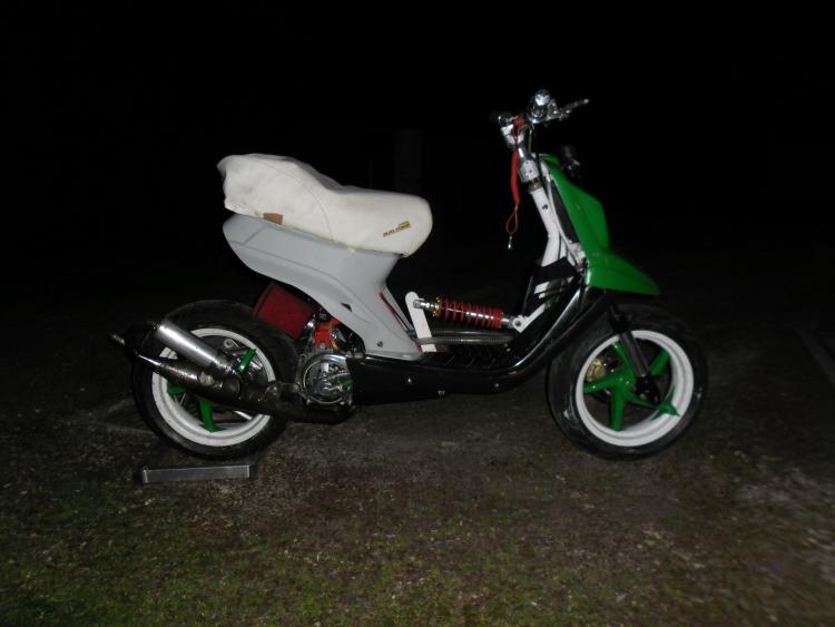

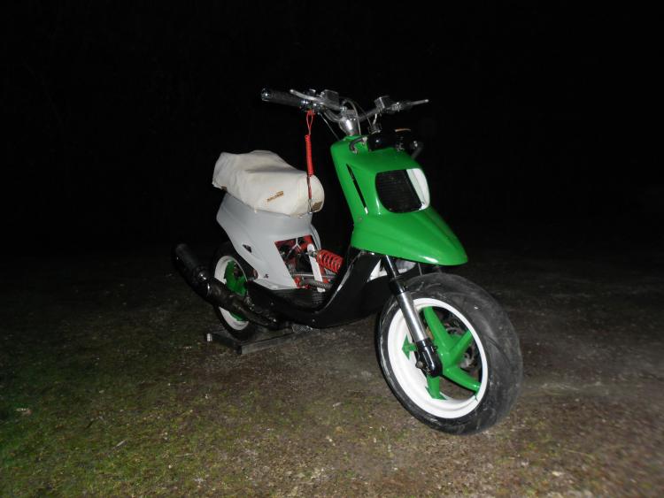

Spiritoss Posté(e) le 18 janvier 2012 Auteur Signaler Partager Posté(e) le 18 janvier 2012 Voilà ce que sa donnera au final. Lien vers le commentaire Partager sur d’autres sites More sharing options...
jona67 Posté(e) le 18 janvier 2012 Signaler Partager Posté(e) le 18 janvier 2012 Pas mal ça va le faire :) Lien vers le commentaire Partager sur d’autres sites More sharing options...
Spiritoss Posté(e) le 18 janvier 2012 Auteur Signaler Partager Posté(e) le 18 janvier 2012 Pas mal ça va le faire :) oui j'espère bien :) Lien vers le commentaire Partager sur d’autres sites More sharing options...
Sotra Posté(e) le 21 janvier 2012 Signaler Partager Posté(e) le 21 janvier 2012 Il vas être fashion ton spitro :) Lien vers le commentaire Partager sur d’autres sites More sharing options...

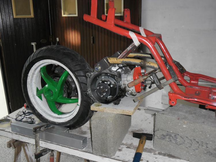

Spiritoss Posté(e) le 23 janvier 2012 Auteur Signaler Partager Posté(e) le 23 janvier 2012 :) oué Cette semaine je prépare mes nouvelles pattes moteur, 5cm plus longues et un chouille plus haute. Mon allumage cest décalé :/ Changement de cale d'admi, je vais remmetre une Stage6 ou la 2fast. j'ai eu un soucis avec la mienne --' Lien vers le commentaire Partager sur d’autres sites More sharing options...

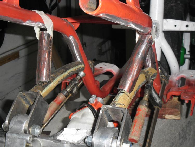

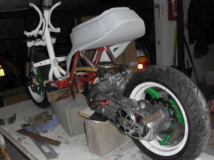

Spiritoss Posté(e) le 24 janvier 2012 Auteur Signaler Partager Posté(e) le 24 janvier 2012 Quel genre de souci ? Pour une meilleur inclinaison je lai envoyé a la fraiseuse et mon pote m'a fais un angle trop important, du coup c'est mort. Tu m'a écouté :) Oué au lieu de ma bidouille je refais des pattes ;) j'ai commencé ce soir ,j'ai tous démonté. Demain je fais mes U en fer plat de 5mm et mes patte principal cintré en tube de 30mm. Mes pattes seront un peu comme celles de donald mais format miniature comparé a lui ;p Horrible toute l'huile qui il y a en dessous du BM :o Lien vers le commentaire Partager sur d’autres sites More sharing options...

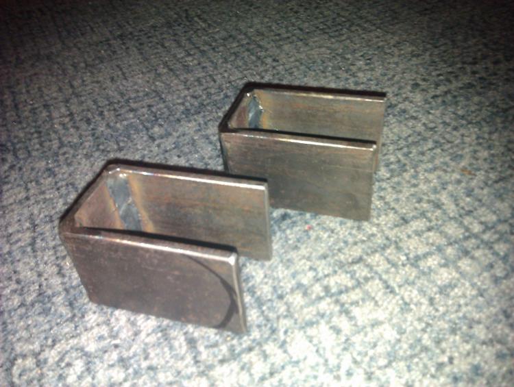

Spiritoss Posté(e) le 25 janvier 2012 Auteur Signaler Partager Posté(e) le 25 janvier 2012 Voilà mon futuer empattement, je pense que c'est assez reculé après sa fais trop drag j'aime pas. Mes ptis U :) Lien vers le commentaire Partager sur d’autres sites More sharing options...
jerem70 Posté(e) le 25 janvier 2012 Signaler Partager Posté(e) le 25 janvier 2012 oui c'est bien comme ça Lien vers le commentaire Partager sur d’autres sites More sharing options...
Spiritoss Posté(e) le 26 janvier 2012 Auteur Signaler Partager Posté(e) le 26 janvier 2012 oui c'est bien comme ça Oui jlaisse comme sa ;). Demain aprème j'alligne et prépare toutes mes pattes, mes U sont fais percé et mis en place :) Lundi soudure si mon collègues peux passer avec son semi. Lien vers le commentaire Partager sur d’autres sites More sharing options...

Spiritoss Posté(e) le 27 janvier 2012 Auteur Signaler Partager Posté(e) le 27 janvier 2012 Voilà les nouvelles pattes moteur :) ça a dla gueule moi j'aime bien :) Lien vers le commentaire Partager sur d’autres sites More sharing options...
Mbk And Love Posté(e) le 27 janvier 2012 Signaler Partager Posté(e) le 27 janvier 2012 a voir avec la coque :) Lien vers le commentaire Partager sur d’autres sites More sharing options...
Spiritoss Posté(e) le 27 janvier 2012 Auteur Signaler Partager Posté(e) le 27 janvier 2012 sa donne sa Lien vers le commentaire Partager sur d’autres sites More sharing options...
jona67 Posté(e) le 27 janvier 2012 Signaler Partager Posté(e) le 27 janvier 2012 Pas mal :) plus qu'a soudé Lien vers le commentaire Partager sur d’autres sites More sharing options...
Spiritoss Posté(e) le 27 janvier 2012 Auteur Signaler Partager Posté(e) le 27 janvier 2012 oui ,lundi j'ai le semi-auto 220v de mon collègue si il y pense donc ça va le faire ;) Lien vers le commentaire Partager sur d’autres sites More sharing options...
