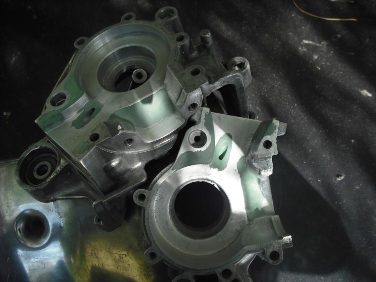

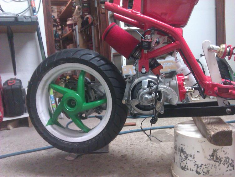

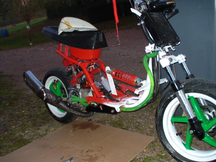

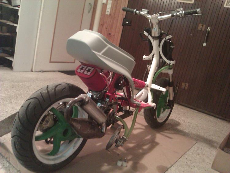

Spiritoss Posté(e) le 20 décembre 2011 Signaler Posté(e) le 20 décembre 2011 (modifié) Salut a tous bon ba obliga� de passer sur le new forum donc Bref repra�sentation du projet qui se termine. Partie moteur : Carters pra�para�, augmentation du passage du flux et alignement des transferts fais par moi-même. Kit cylindre Hebo manston Ra�volution 70cc. Vilebrequin MVT carrera axe 12, bielle 85mm. Cale de BAC et BAC malossi VL 14. Cale de pipe d'admission Stage6 28 --- changement pour une kiesler. Carburateur KOSO 28 . Filtre double mousse Stage6. variateur malossi multivar GP. Courroie GP Stage6. Embrayage Stage6 MKII. Correcteur malossi GP. Transmission nitro origine. Partie cycle : Cadre spirit modifia� pour moteur nitro avec tube de 35mm et U acier de 5mm. Suspension central faite par moi en acier de 5mm. Coque arria�re origine 2003 avec passage de roue moula� faite par BoosterTypeR. Coque avant SL technologie avec le da�coupe pour vase d'expension. Bas de caisse TNT avec sabot inta�gra� ---- pas encore acheta�. Marche pied origine avec bout de tablier moula� ---- pas encore fais. Jantes d'aprilia SR avec disque et entretoise de roue faite par Nitrow45 pompe à eau origine da�coupa� avec durites de refroidissement transparente. Modifié le 17 septembre 2012 par Spiritoss
- Robin (Chantal :D ) Posté(e) le 20 décembre 2011 Signaler Posté(e) le 20 décembre 2011 (modifié) Je suis, j'aime bien ta suspension centrale, c'est original. Modifié le 20 décembre 2011 par Robin.
nitroman_62880 Posté(e) le 20 décembre 2011 Signaler Posté(e) le 20 décembre 2011 tu me dira ce que tu pense du revo car le mien en se moment et bon pour la poubelle car revo=fragile ;)
Artekz_77 Posté(e) le 20 décembre 2011 Signaler Posté(e) le 20 décembre 2011 Propre l'amortisseur' central ! J'aime bien les couleurs ! :lol:
Spiritoss Posté(e) le 21 décembre 2011 Auteur Signaler Posté(e) le 21 décembre 2011 (modifié) Je suis, j'aime bien ta suspension centrale, c'est original. Merci, oui ça change c'est pour sa que je l'ai faite mais il y a des sythème mieux que sa quand même. tu me dira ce que tu pense du revo car le mien en se moment et bon pour la poubelle car revo=fragile :lol: Ba écoute pour l'instant il tiens, il y a encore tous le nikasil mais j'ai pas rouler longtemps avec et c'est pas pour du all days donc ça va. Propre l'amortisseur' central ! J'aime bien les couleurs ! :lol: Merci :lol: Dommage ça va changer niveau couleur :/ Modifié le 21 décembre 2011 par Spiritoss

- Robin (Chantal :D ) Posté(e) le 21 décembre 2011 Signaler Posté(e) le 21 décembre 2011 ça fait bizare les sorte s de losanges sur les jantes dans le bas de la jante en vert
Nitro34 Posté(e) le 21 décembre 2011 Signaler Posté(e) le 21 décembre 2011 Je keaf bien la coque arrière ! :)
Spiritoss Posté(e) le 21 décembre 2011 Auteur Signaler Posté(e) le 21 décembre 2011 ba le mien c’était pas non plus pour du all days et il a pas tenu le coup va savoir pourquoi Ha ok, ba oué bizare, ta tourner combien de temps avec ? ça fait bizare les sorte s de losanges sur les jantes dans le bas de la jante en vert Oué j'aimais bien au début mais la je trouve que sa fais pas top aussi. Toute façon après une fois le moteur finis je passe a la partie esthétique et la couleurs va changer et plus de losange sur les jantes ^^ Je keaf bien la coque arrière ! :) Oui je la kif aussi ^^

Sotra Posté(e) le 22 décembre 2011 Signaler Posté(e) le 22 décembre 2011 Et ta selle monoplace, elle en est ou ?
nitroman_62880 Posté(e) le 22 décembre 2011 Signaler Posté(e) le 22 décembre 2011 ba les 400 bornes je les ai pas fait d'un coup xd du genre je sortait 2 foit par semaine faire un tour
Spiritoss Posté(e) le 22 décembre 2011 Auteur Signaler Posté(e) le 22 décembre 2011 Et ta selle monoplace, elle en est ou ? Toujours au même point, je pense a l'abandon :siffle: ba les 400 bornes je les ai pas fait d'un coup xd du genre je sortait 2 foit par semaine faire un tour Ba oui je m'en doute ^^
