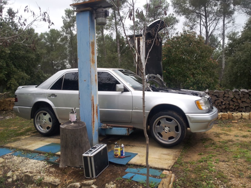

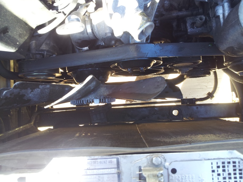

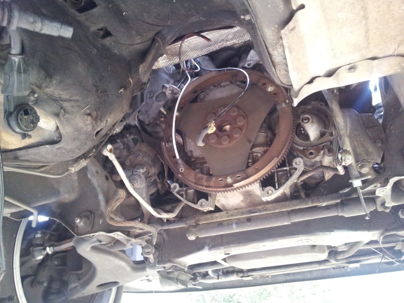

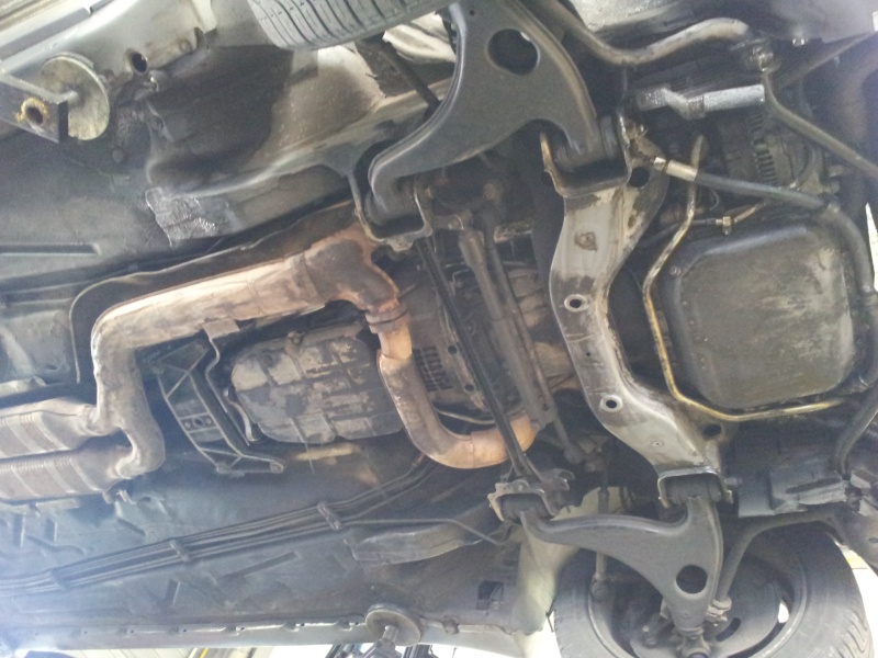

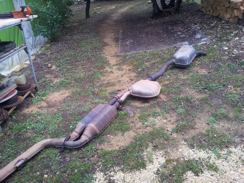

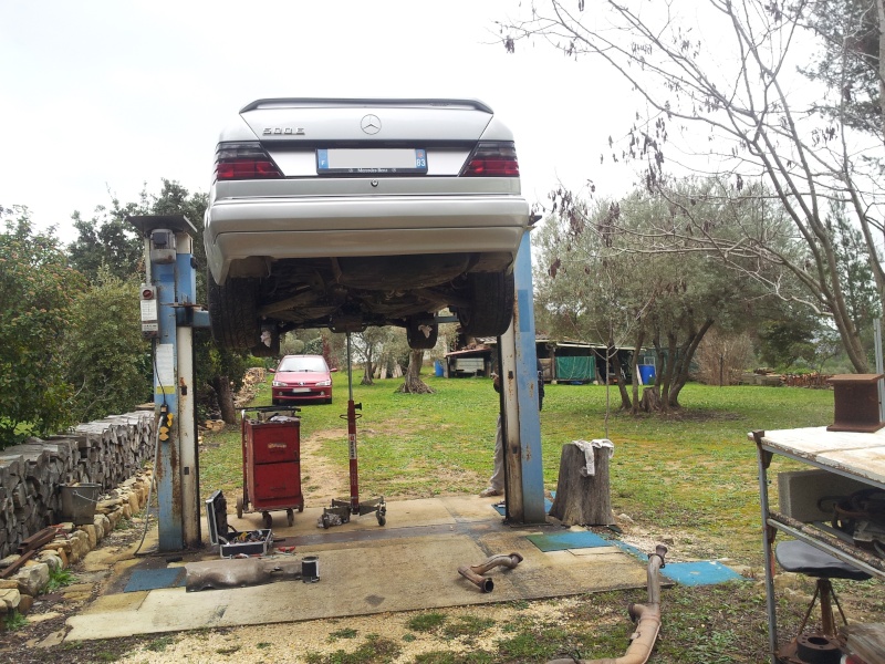

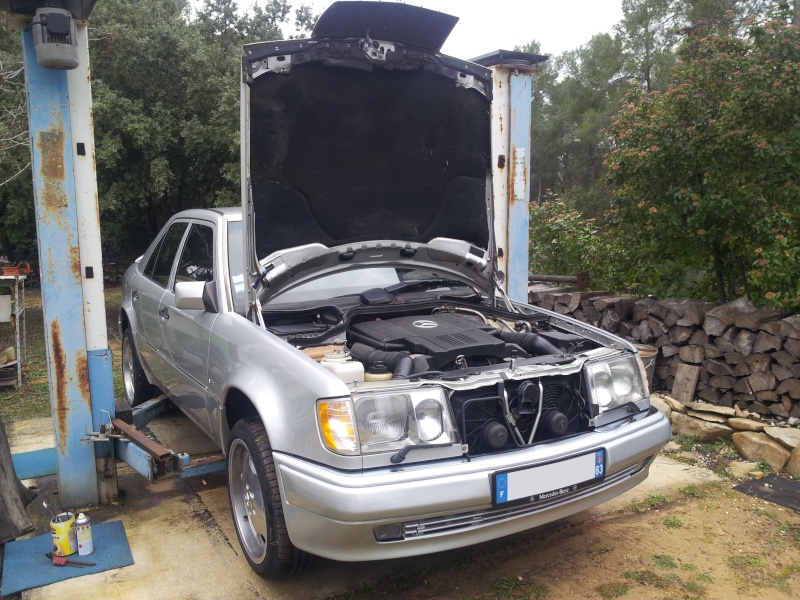

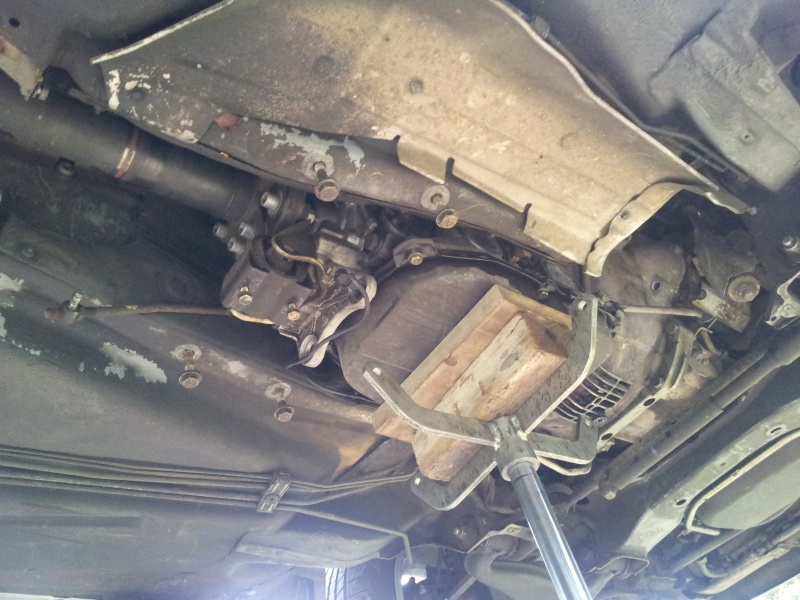

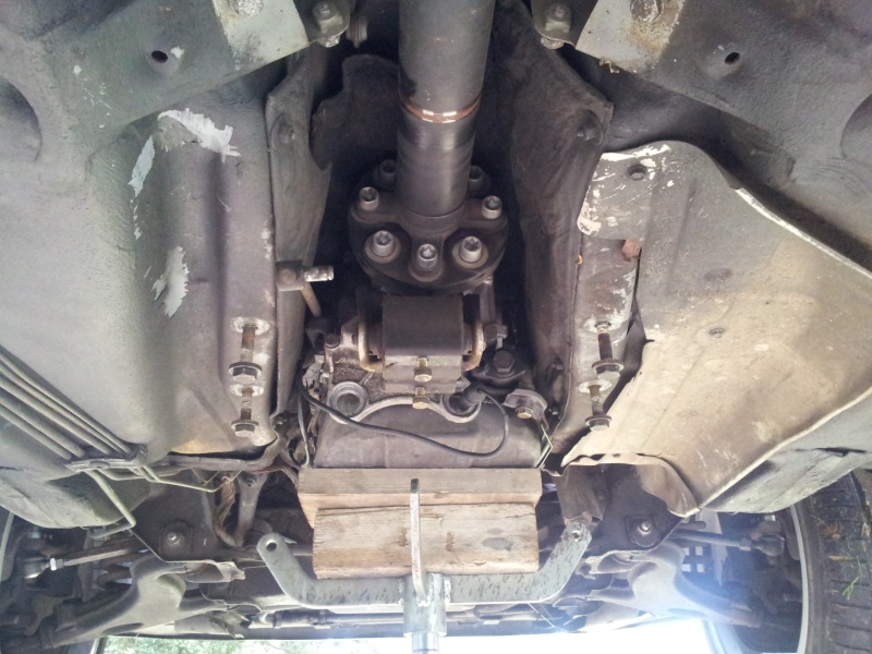

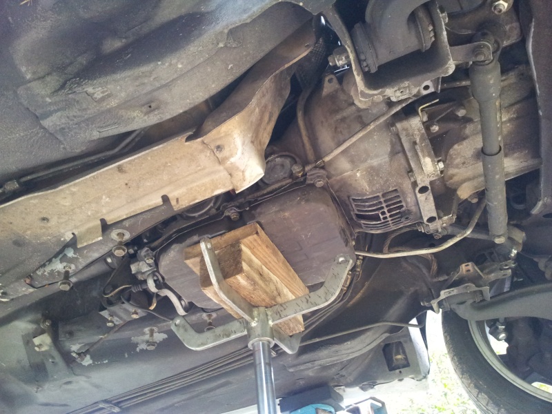

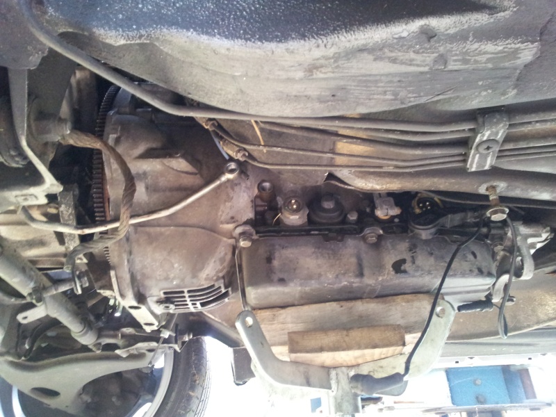

--CHICHOIS-- Posté(e) le 8 février 2014 Signaler Posté(e) le 8 février 2014 Bon, on recommence vu que la boîte que j' avais monté n' allait pas, cette fois elle passe en réfection complète, un billet de 3 000. Sortir la ligne d' échappement complète, tôles de chaleur, flectors, arbre de transmission complet avec le cardan, support de boîte, vidanger celle ci pour éviter de boire la tasse, ainsi que vidanger le converto, toutes les prises électriques sur la boîte ainsi que les tuyaux d' air et débrancher le câble de boîte pris sur la tringlerie d' accélération en haut derrière le moteur, jauge d' huile de boîte, désaccoupler le convertisseur du volant moteur par une petite trappe de merde, canalisations d' huile vers radiateur d' huile, démarreur et différentes autres protections de chaleur par ci par là, puis le support de boîte au cul et le tour de boîte contre le moteur, de quoi s' occuper ce matin de 10h a 12h quoi. Bon le problème premier souci étant surtout la place pour travailler, autant dire, NULLE. Demain je commence a bosser sur la ligne d' échapp, et je sors le groupe de radiateurs aussi afin de nettoyer la poussière de merdes dans le compartiment refroidisseur de boîte, en effet il n' est pas indépendant, l' huile de BVA est refroidit dans le radiateur d' eau moteur. 2
La Miche Posté(e) le 8 février 2014 Signaler Posté(e) le 8 février 2014 Du taff ! Déjà t'es plus en galère par terre, tu peux travailler correctement ! Bon courage
Bart01 Posté(e) le 9 février 2014 Auteur Signaler Posté(e) le 9 février 2014 Du gros boulot effectivement ! Mais comme dit Michou, t'es déjà plus allongé dans les cailloux ! :D Et puis elle le mérite bien. :P Quand les beaux jours reviendront 8-) il faudra que je vidange la boîte de la Twingette, quelques craquements + la marche arrière difficile à passer ! Il faudra aussi que je refasse les freins avant parce que j'ai mis de la grosse daube niveau disques (1er prix sur Mister auto, osef c'est une Twingo quoi :D2) et ils sont déjà morts alors qu'ils n'ont que 20 / 25K km !

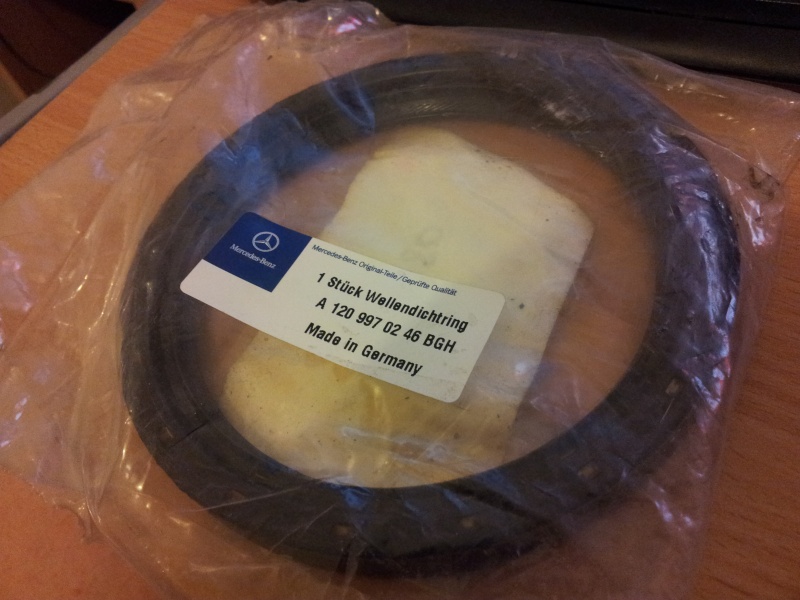

--CHICHOIS-- Posté(e) le 9 février 2014 Signaler Posté(e) le 9 février 2014 ah bah oui là c' est sur que ce fut beaucoup plus "simple" et rapide. aujourd' hui je vais aller bosser un peu sur la ligne, faire mon joint spy de sortie de vilebrequin, et sortir radiateur d' eau pour le nettoyer (le compartiment de l' huile de boîte)

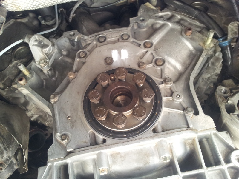

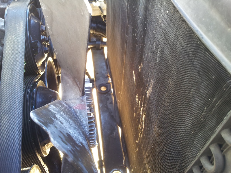

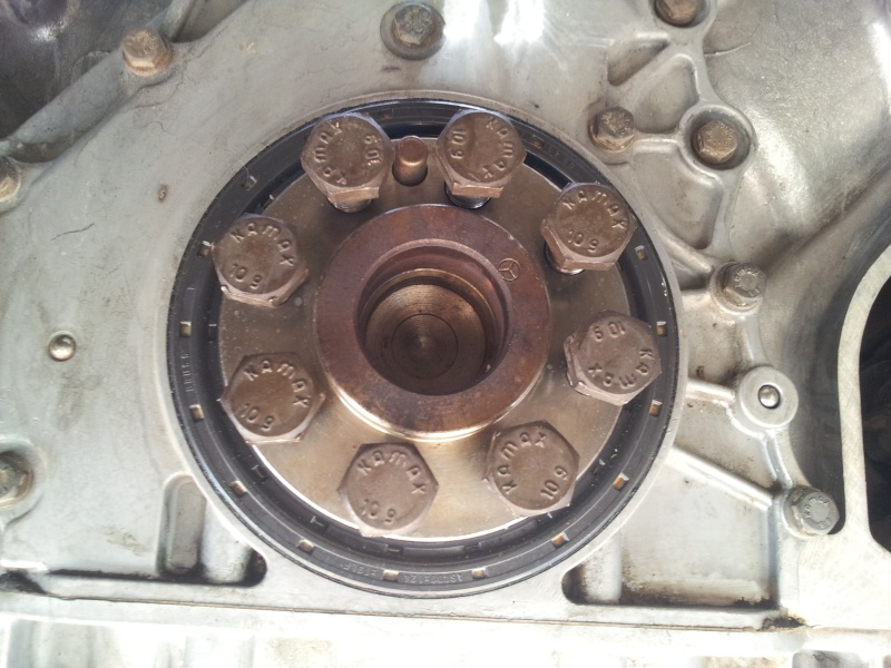

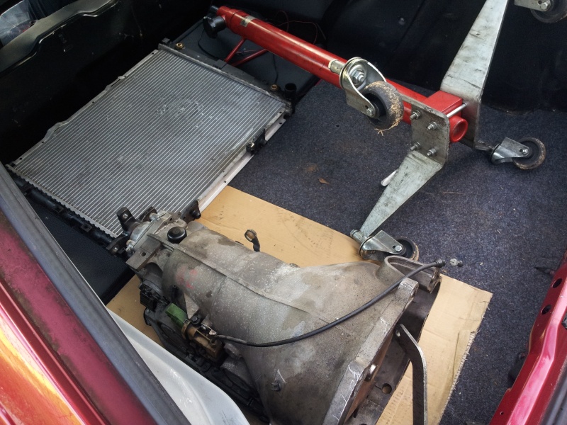

--CHICHOIS-- Posté(e) le 9 février 2014 Signaler Posté(e) le 9 février 2014 Ce matin, beau soleil, continuation des travaux. Changement du joint spi vilebrequin situé derrière le volant moteur. Puis démontage du radiateur LR moteur / huile BVA pour rincer le dépôt de merde qui a du s' accumuler a l' intérieur.

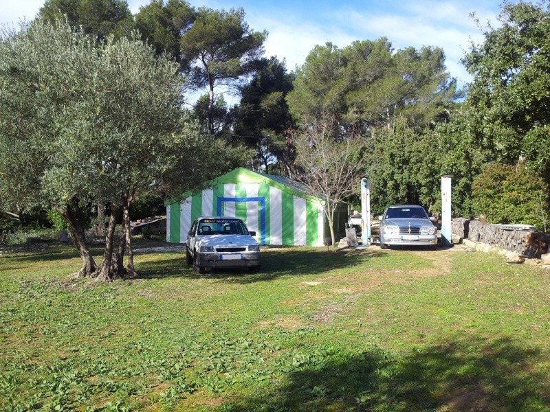

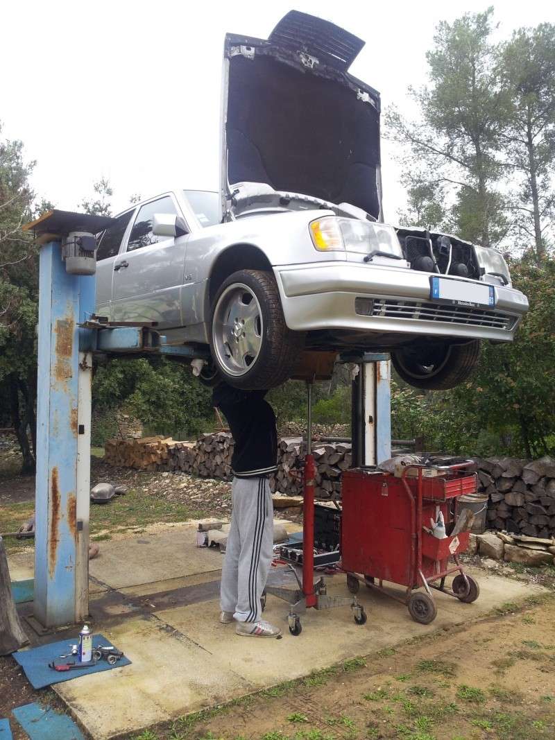

Guillaume06 Posté(e) le 9 février 2014 Signaler Posté(e) le 9 février 2014 Terrible le pont en plein air chichois ^^
