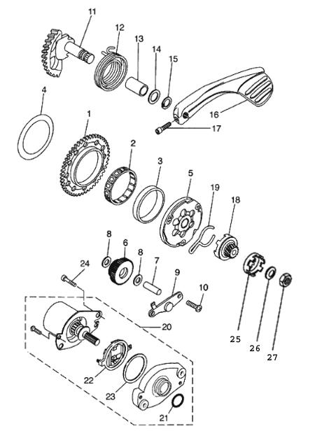

pour voir si ça vient de l'entraineur de démarreur fait cela =
dans la pièce n° 5, il y a 3 petits  rouleaux et des petits ressorts (comme des ressorts de briquet), tu les sort et tu les enlèves.
puis tu enlèves les pièces 1 - 2 et 4 (la 3 est bloqué sur le carter tu ne peux pas l'enlever)
voilà donc derrère le variateur ili doit te rester juste l'entretoise et la pièce 5 sans les 3 rouleaux et ressorts.
tu remonte le variateur et tu test, le bruit devrai avoir disparut,
donc il faudra probablement changer la n°5 complète habituellement..

tu peux répondre à ta question toi m^me en faisant ce que je t'ai dit..
si je t'ai dit de faire sa c'est justement pour savoir si le bruit vient de sa ou du variateur
Ok,je vais essayer de démonter cette pièce et de faire tourner le moteur merci beaucoup tom67
