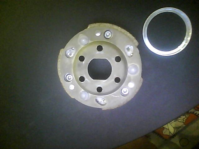

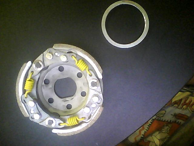

si non tu a vue mon embrayage qui n'est pas monter ? je sais pas si il est bien

ton embrayage ?? non

embrayage inconnue :post-875-0-64770600-1327529135_thumb.jpgpost-875-0-28867800-1327529144_thumb.jpg

avec un yasuni r ou polini for race il faudrait quoi ? mon embrayage est comment ?
