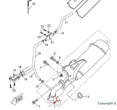

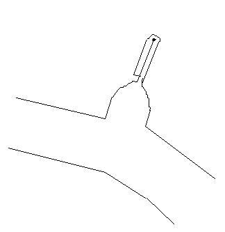

0 JSP SCOOTER (tom67) Posté(e) le 20 mars 2013 Signaler Posté(e) le 20 mars 2013 (modifié) salut, ton anti pollution, part du pot vers des filtres puis sort dans l'air, quand tu coupe le coude qui part du pot (qui est une bride), tu peux enlever entièrement le reste du tuyau .. Ce qui fait que tu débride le pot en même temps, tu coupe le coude a environ 4cm ou 5cm du pot, ensuite il faut faire sauter une sorte de cuillère qui emmène les gaz vers le system anti-polution, et refermer (voir schema) Modifié le 20 mars 2013 par tom67

0 JSP SCOOTER (tom67) Posté(e) le 23 mars 2013 Signaler Posté(e) le 23 mars 2013 salut, ton anti pollution, part du pot vers des filtres puis sort dans l'air, quand tu coupe le coude qui part du pot (qui est une bride), tu peux enlever entièrement le reste du tuyau .. Ce qui fait que tu débride le pot en même temps, tu coupe le coude a environ 4cm ou 5cm du pot, ensuite il faut faire sauter une sorte de cuillère qui emmène les gaz vers le system anti-polution, et refermer (voir schema) images.jpeg8.JPGanti pollution booster.JPG coupe le tube et ferme
