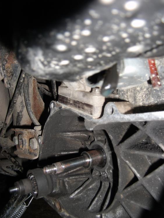

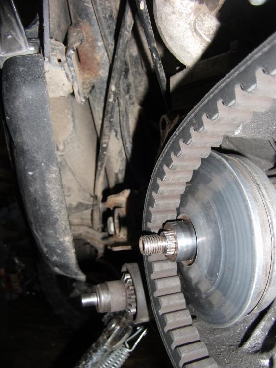

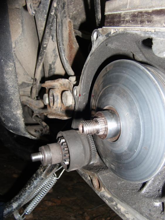

kizouille Posté(e) le 18 mars 2013 Signaler Partager Posté(e) le 18 mars 2013 salut gros problem... peugeot métal x problème remontage variateur... pas de place pour mettre la joue fixe galère !!! Lien vers le commentaire Partager sur d’autres sites More sharing options...

Merry Posté(e) le 18 mars 2013 Signaler Partager Posté(e) le 18 mars 2013 Alors est-ce que tu vois l'axe où tu place ton variateur etc... ? Avant de mettre ton variateur tu dois mettre une pièce dans le variateur qui va le permettre de tourner cette pièce se place donc entre l'axe et le variateur, c'est cette pièce que tu n'a pas placer du bon sens. Lien vers le commentaire Partager sur d’autres sites More sharing options...

kizouille Posté(e) le 18 mars 2013 Auteur Signaler Partager Posté(e) le 18 mars 2013 bh oui ses bien sa le problème !! tou est monter comme il faut je crois juste que la courroie doit passer en haut du variateur et de la joue fixe... il y a que comme sa que elle peut passer :/ Lien vers le commentaire Partager sur d’autres sites More sharing options...
Merry Posté(e) le 18 mars 2013 Signaler Partager Posté(e) le 18 mars 2013 Omg non pas du tout je parle de la petite pièce qui est derriere le variateur sur l'image que NZXT t'as envoyer. Le petit truc là qui se met dans le trou du variateur au milieu ... Lien vers le commentaire Partager sur d’autres sites More sharing options...
kizouille Posté(e) le 18 mars 2013 Auteur Signaler Partager Posté(e) le 18 mars 2013 oui le canon... bah sa pas de sence :/ Lien vers le commentaire Partager sur d’autres sites More sharing options...
Merry Posté(e) le 18 mars 2013 Signaler Partager Posté(e) le 18 mars 2013 Est-ce que tu as essayer ? Moi j'avais un sens puisque quand je l'inversais sa marchais ! Lien vers le commentaire Partager sur d’autres sites More sharing options...
NZXT59400 Posté(e) le 18 mars 2013 Signaler Partager Posté(e) le 18 mars 2013 le coté bombé doit être coté moteur si tu voi ???? Lien vers le commentaire Partager sur d’autres sites More sharing options...

kizouille Posté(e) le 18 mars 2013 Auteur Signaler Partager Posté(e) le 18 mars 2013 donc bah ça change rien il y a toujours pas asser de placepour la courroie :/ Lien vers le commentaire Partager sur d’autres sites More sharing options...
Sn4ck Posté(e) le 18 mars 2013 Signaler Partager Posté(e) le 18 mars 2013 je sais que la courroie et de la bonne taille, si tu détend un peu au niveau de l'embrayage tu gagne en place puisque la courroie sera monté plus haut sur le variateur et donc tes 2 cloche se toucheront plus facilement Lien vers le commentaire Partager sur d’autres sites More sharing options...
kizouille Posté(e) le 18 mars 2013 Auteur Signaler Partager Posté(e) le 18 mars 2013 la joue fixe je peux la mettre mais seulement si la courroie passe au bord du variateur et de la joue fixe ! ( toute au tour et pas juste sur le canon :( ) Lien vers le commentaire Partager sur d’autres sites More sharing options...
