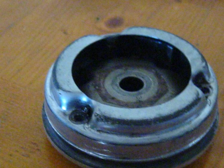

Pasternak Posté(e) le 18 mars 2013 Signaler Partager Posté(e) le 18 mars 2013 La bride du variateur Peugeot, c'est ça : Tu peux pas la louper, c'est la grosse plaque en métal vissée. Elle fait pas plus de dégâts sur Peugeot qu'ailleurs, simplement que le moteur gueule dans le vide en permanence, c'est sûr que c'est moins bien en terme de durée de vie. Lien vers le commentaire Partager sur d’autres sites More sharing options...

kizouille Posté(e) le 18 mars 2013 Auteur Signaler Partager Posté(e) le 18 mars 2013 ses sa la bride ! le truc gris Lien vers le commentaire Partager sur d’autres sites More sharing options...
Pasternak Posté(e) le 18 mars 2013 Signaler Partager Posté(e) le 18 mars 2013 C'est la même chose kizouille, y'en a au moins 3 versions je crois. ^^ Lien vers le commentaire Partager sur d’autres sites More sharing options...
