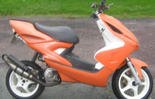

Vinc44 Posté(e) le 19 mars 2013 Signaler Partager Posté(e) le 19 mars 2013 (modifié) Bonjour à vous, je suis nouveau sur ce Forum. J'ai un Nitro de 2012 que je viens d'acheter d'occasion. J'ai un problème quand j'accélère il fume blanc et n'avance pas, accélère à fond dans le vide et fait des coup de rupture et au bou de 2 3 minutes il se lance je fais 90 95 avec en vitesse de pointe. Je roule en mélange avec 3% d'huile. Dont 220 ml pour 7 littre d'essence. Alors quand je m'arrête a un Stop ou Feu rouge Etc c'est un gros problème... Ou vous me conseillez quoi configuration pour rouler quotidiennement pour allez au travail etc.. Je voudrais savoir d'ou vien ce problème peut-être Galet trop lourd? Gicleur trop gros? carburateur mal Réglé? Et si je le met dans un garage en esperant que sa sera pas plus de 100 € :/ configuration : carburateur 17.5 Dell Ortho Pot Ninja variateur Malossi Multivar Embrayage d'origine Cylindre Origine Modifié le 19 mars 2013 par Vinc44 Lien vers le commentaire Partager sur d’autres sites More sharing options...

JSP SCOOTER (tom67) Posté(e) le 19 mars 2013 Signaler Partager Posté(e) le 19 mars 2013 regarde la couleur de la bougie, mais a priori tu serrait trop riche donc il broute au démarrage, si la bougie est brun foncé, descend le gicleur de 5pts. Lien vers le commentaire Partager sur d’autres sites More sharing options...
Vinc44 Posté(e) le 21 mars 2013 Auteur Signaler Partager Posté(e) le 21 mars 2013 (modifié) C'était l'anti parasite + Boujie /Gicleur trop GRo / Réglage carburateur et galet a dessendre de 0.5. Je tap 90 en pointe. Modifié le 21 mars 2013 par Vinc44 Lien vers le commentaire Partager sur d’autres sites More sharing options...
