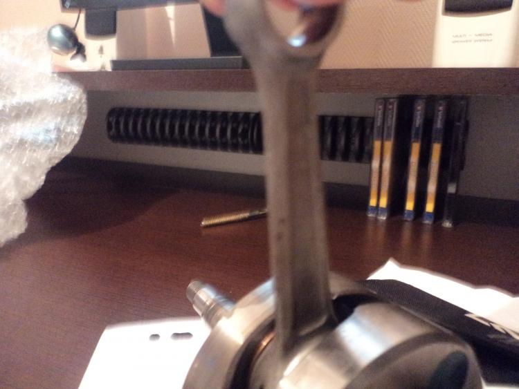

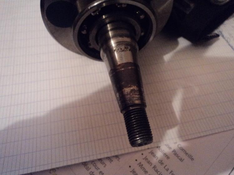

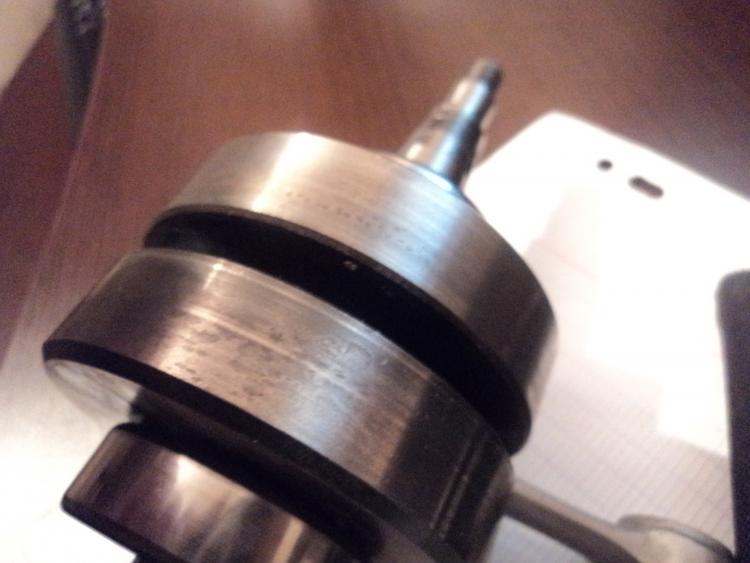

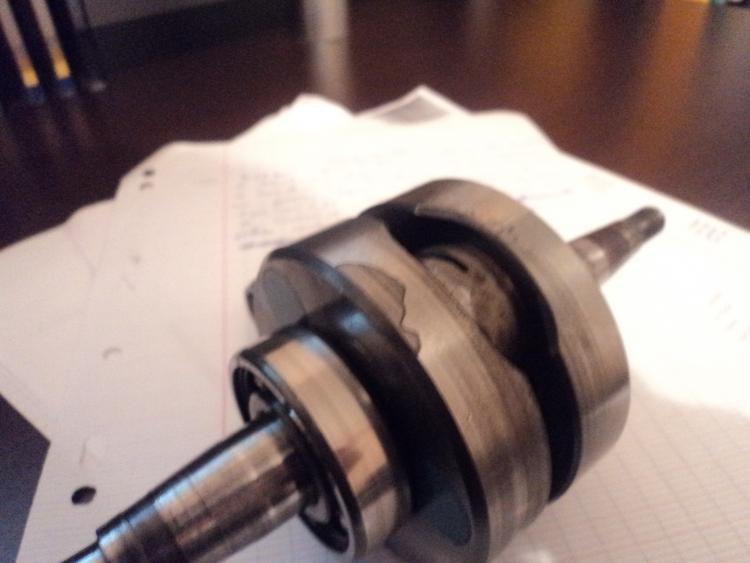

voilà j'ai acheter le vilebrequin doppler ER1 il n'y a pas de jeu de haut en bas mais a peine latéralement
Des légères trace d'oxydation ou comme si le vilebrequin avait frotté les carters mais rien de ressenti au touché
et je lui ait pris 2 roulement C3 skf un a été ouvert est a des petites marque de rouille mais rien de grave je pense le tout 65e (50€ le vilebrequin et 15e les roulement )
post-1522-0-44035400-1327684447_thumb.jp post-1522-0-73017700-1327684589_thumb.jp
post-1522-0-74819200-1327684773_thumb.jp post-1522-0-36081500-1327684915_thumb.jp
Vous en pensez quoi de l'état du vilebrequin ?
