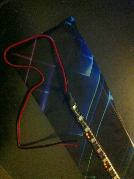

Alessio Posté(e) le 25 mars 2013 Signaler Posté(e) le 25 mars 2013 bonjour/ Bonsoir je souhaite mettre des néons Neons Ledixa : Je ne sais pas comment faire les branchements, sur la batterie tout sa quoi Merci d'avance :)
0 RiTAL59 Posté(e) le 25 mars 2013 Signaler Posté(e) le 25 mars 2013 Le plus simple c'est de les mettre sur ta batterie en direct avec un fusible et un interrupteur ;)
0 Alessio Posté(e) le 25 mars 2013 Auteur Signaler Posté(e) le 25 mars 2013 D'accord, tu trouve sa ou ? :)
0 Alessio Posté(e) le 25 mars 2013 Auteur Signaler Posté(e) le 25 mars 2013 Le truc ses que je ne connais absolument rien au branchement batterie tout sa :rheuuu:
0 RiTAL59 Posté(e) le 25 mars 2013 Signaler Posté(e) le 25 mars 2013 Tu vas sur maxiscoot ou un autre site, tu prend un porte fusible (2/3€),un fusible (1€, mais prends en 2 ou 3, si jamais ça grille tu les aura d'avance, vu ce que ça coûte ;) ), et un interrupteur (3/4€), ensuite tu prend du fil rouge et du noir et tu branche sur du 12v après contact, en mettant ton fusible sur la phase et ton interrupteur un peu plus loin, tu isole bien avec du chatterton et basta ;)
0 Alessio Posté(e) le 25 mars 2013 Auteur Signaler Posté(e) le 25 mars 2013 Très bien merci beaucoup pour tes explications je commande :)

0 .::S2::. Posté(e) le 26 mars 2013 Signaler Posté(e) le 26 mars 2013 Les portes fusibles vendu c'est merdique sa tien pas dedans autant y brancher sur tes phares comme sa aucun risque surtout que t'y connais rien.
0 Alessio Posté(e) le 26 mars 2013 Auteur Signaler Posté(e) le 26 mars 2013 Ses a dire brancher sur mes phares, faut que je démonte la face avant pour directement le relier dessus ?
