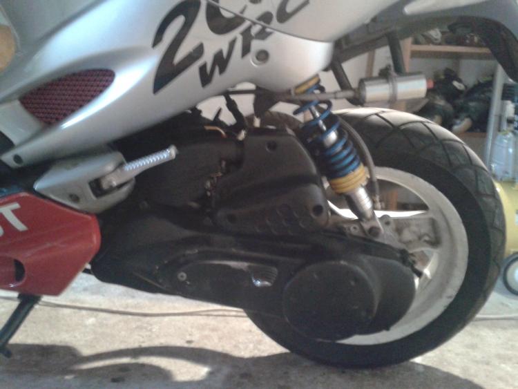

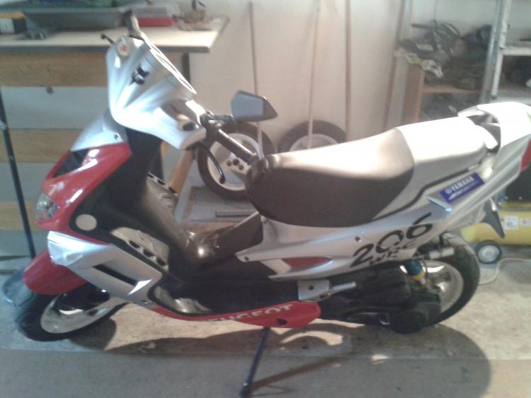

AnthonyRemon Posté(e) le 27 mars 2013 Signaler Partager Posté(e) le 27 mars 2013 bonjour, Je roule avec un scooter peugeot speedfight wrc 206. Mon scooter a été réparé suit a un accident de la route en mars 2012 Réparé en mars 2013 ,tout a été réparé sauf un petit problème au niveau du carburateur , il ne tien pas le ralenti , Carburateur de 12 , Pot Tnt d'origine , le scooter doit être remis d'origine pour la suit des opération a venir , (papier ect..) Donc même si il ne tien pas le ralenti j'ai voulu faire un petit tour quand même il fonctionne très quand au bout de 5 minute et quand je prend un descente je monte ver 55 ;60 il s’arrête brusquement en fessent un bruit extrêmement blizzard ( grincement grave et ralenti , ) ça met déjà arrive quel que jours avant pour la même chose. Je ne trouve pas la solution a ce problème..Help.. Lien vers le commentaire Partager sur d’autres sites More sharing options...
