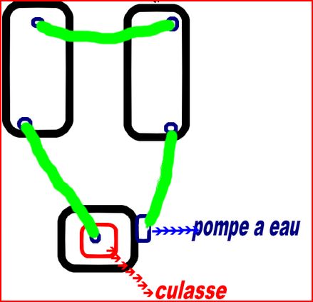

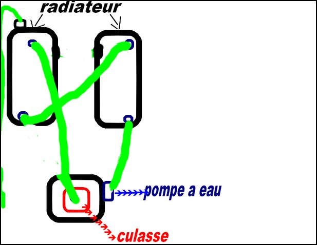

Donc voilà en fait j'ai une Drd pro ( Euro 3 ) Et j'aimerais adapter un second radiateur pour cet été pour moins chauffer, donc niveau adaptation au niveau du cadre je me débrouille mais ensuite j'ai plusieurs question :
- Première question : Sachant que j'ai un radiateur sans bouchon ( celui d'origine ) et un second avec bouchon, quel branchement de durites me conseilleriez vous ?
J'ai trouvé plusieurs schéma que voici, et je voudrais savoir lequel est le mieux ou même si un autre que je n'ai pas trouvé est encore mieux merci de me le dire :
1er : post-16400-0-04013800-1364928793_thumb.j
2eme : post-16400-0-04986400-1364928859_thumb.j
- Deuxieme question : Dois-je boucher l'emplacement de la durite de mon radiateur de base ( sans bouchon ) qui normalement était relier avec le vase d'expension qui n'y sera plus du coup et laisser pendre la durite qu'il y a sur le bouchon du deuxieme radiateur ?

2 eme schéma les radia bouchon ou pas sa n'a pas d'importance, la durite tu peux la laisser sa fera une mise a l'air et trop plein en même temps, pas besoin de vis de purge tu laisse le bouchon ouvert quelques minutes en laissant tourner le moteur ça se purgera tout seul
