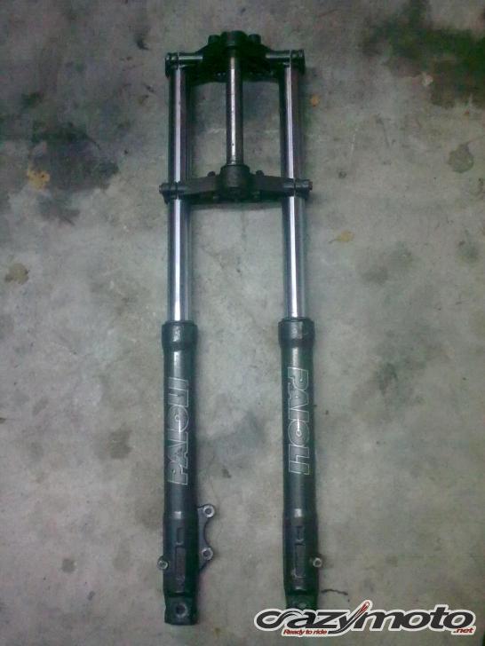

Salut à tous, je souhaite savoir si c'est possible de vidanger et en passant, aussi changer les joints de ma fourche de derbi (une paioli 36mm), sachant que je n'ai encore jamais démonté ma fourche (enfin je l'ai monté, mais bon^^)...
Et je ne sais pas si c'est possible de bien doser l'huile soi-même et de ne pas en mettre trop ou pas assez...
Ou dois-je le faire faire par un pro...?(ce qui coûterait bien sur plus cher xD)
merci
il s'agit de la même fourche:

Oui c'est très simple à faire et pas besoin d'outil spécial, il faut commencer par mettre ta moto sur une chaise pour avoir la roue avant en l'air, puis démonter la roue avant et l’étrier, ensuite desserrer les 4 vis des "T" puis sortir les fourreaux.
Une fois les fourreaux enlevés il faut dévisser la vis à six pans creux situés en bas de chaque fourreau pour pouvoir vider l'huile de fourche et séparer le tube du corps.
Et là ensuite tu enlèves le cache poussière, le clips du joint spy et le joint spy, puis tu remets le nouveau puis le clips puis le cache poussière.
Ensuite tu remets les deux parties ensembles (tube + corps) et tu mets ton fourreau à l'envers et à ce moment tu remplis par le trou de la vis avec un entonoir 270ml d'huile dans le fourreau et pour finir tu serres la vis à six pans creux et tu remontes ton fourreau sur les "T" comme à l'origine.
Tu fais pareil avec l'autre et voilà.

Oui j'ai une Paioli en 36 mais gris clair.
ça doit être la même alors(celle d'origine était aussi gris clair et c'est la même (je l'ai encore))
et pour le joint je vais peut-être démonter l'autre fourche que j'ai pour vor les dimensions du joint (et dès que j'ai le joint et l'huile, je démonte la vraie fourche)
