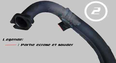

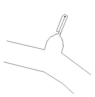

JSP SCOOTER (tom67) Posté(e) le 17 avril 2013 Signaler Partager Posté(e) le 17 avril 2013 moi j'ai toujouors fait sa = coupé à environ 7cm, ensuite aplati avec un gros étau, ensuite recourbé et ré-aplati avec l'étau, comme suit = (et n'oubli pas d'enlever le cuillère à l'intérieur! ) Lien vers le commentaire Partager sur d’autres sites More sharing options...
