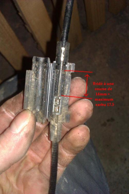

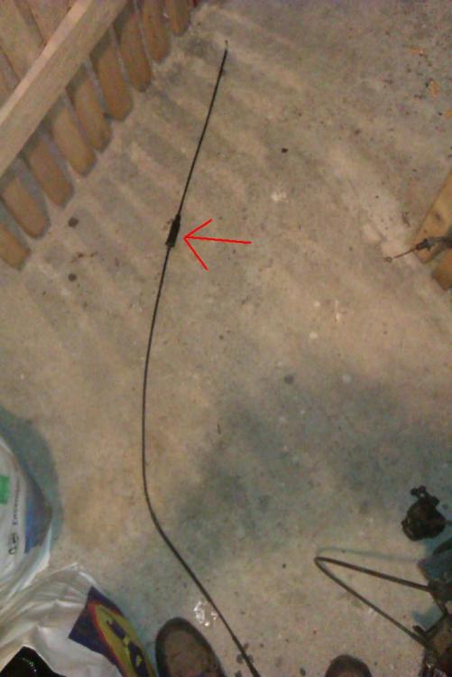

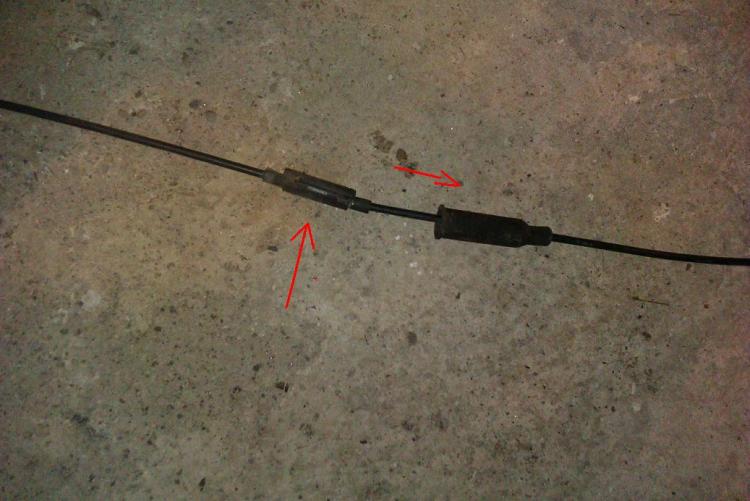

JSP SCOOTER (tom67) Posté(e) le 14 mai 2013 Auteur Signaler Posté(e) le 14 mai 2013 (modifié) Bon petit tutoriel sur la bride du câble de gaz sur tous les booster (et nitro probablement aussi) Le câble de gaz d'origine est une bride pour les carburateur au dessus de 17.5 = A remplacer par un câble en une seule partie de la poignée d'accélération au carburateur + réglage de longueur Modifié le 14 mai 2013 par tom67

S1629 Posté(e) le 14 mai 2013 Signaler Posté(e) le 14 mai 2013 (modifié) Oui je vois mais question tu dis au dessus de 17,5...donc 17,5 pas de blem??? Edit :guillaume J'ai vu dernièrement neuf sur Leboncoin,vieux stock pro il le vendait 249€ Bon petit tutoriel sur la bride du câble de gaz sur tous les booster (et nitro probablement aussi) Le câble de gaz d'origine est une bride pour les carburateur au dessus de 17.5 = A remplacer par un câble en une seule partie de la poignée d'accélération au carburateur + réglage de longueur IMAG0323.jpgIMAG0324.jpgIMAG0327.jpg Modifié le 14 mai 2013 par TeamF1
JSP SCOOTER (tom67) Posté(e) le 14 mai 2013 Auteur Signaler Posté(e) le 14 mai 2013 Oui je vois mais question tu dis au dessus de 17,5...donc 17,5 pas de blem??? Edit :guillaume J'ai vu dernièrement neuf sur Leboncoin,vieux stock pro il le vendait 249€ non 17.5 ça passe tout juste
S1629 Posté(e) le 14 mai 2013 Signaler Posté(e) le 14 mai 2013 Je me pose la question car par exemple entre le PHBG 17,5,le 19,5 et le 21 c'est les mêmes coté boisseau,non? Intéressant ce que tu as mis,je savais pas non plus... non 17.5 ça passe tout juste
JSP SCOOTER (tom67) Posté(e) le 14 mai 2013 Auteur Signaler Posté(e) le 14 mai 2013 Je me pose la question car par exemple entre le PHBG 17,5,le 19,5 et le 21 c'est les mêmes coté boisseau,non? Intéressant ce que tu as mis,je savais pas non plus... ben non le boisseau d'un 17.5 est plus petit que celui d'un 19 ou 21
S1629 Posté(e) le 14 mai 2013 Signaler Posté(e) le 14 mai 2013 Ok! A marche! ;-) ben non le boisseau d'un 17.5 est plus petit que celui d'un 19 ou 21
lapin Posté(e) le 14 mai 2013 Signaler Posté(e) le 14 mai 2013 Bon petit tutoriel sur la bride du câble de gaz sur tous les booster (et nitro probablement aussi) Le câble de gaz d'origine est une bride pour les carburateur au dessus de 17.5 = A remplacer par un câble en une seule partie de la poignée d'accélération au carburateur + réglage de longueur IMAG0323.jpgIMAG0324.jpgIMAG0327.jpg Pourquoi tu dit brider car le câble est plus long ou autre chose dsl sur sa pas trop compris ton truc 1
JSP SCOOTER (tom67) Posté(e) le 14 mai 2013 Auteur Signaler Posté(e) le 14 mai 2013 (modifié) Pourquoi tu dit brider car le câble est plus long ou autre chose dsl sur sa pas trop compris ton truc ben imagine que tu mette un carburateur 21, le câble d'origine vas "brider en quelques sorte" car le boisseau s'ouvrira que un peu plus de la moitié. t'as pas compris?? il y a pourtant les photos Modifié le 14 mai 2013 par tom67
lapin Posté(e) le 14 mai 2013 Signaler Posté(e) le 14 mai 2013 ben imagine que tu mette un carburateur 21, le câble d'origine vas "brider en quelques sorte" car le boisseau s'ouvrira que un peu plus de la moitié. t'as pas compris?? il y a pourtant les photos je comprend mieux maintenant mai sur un carburateur de 17.5 sa bride pas ?
JSP SCOOTER (tom67) Posté(e) le 14 mai 2013 Auteur Signaler Posté(e) le 14 mai 2013 on sa suffit tout juste
lapin Posté(e) le 14 mai 2013 Signaler Posté(e) le 14 mai 2013 on sa suffit tout juste je demander comme sa car moi quand je vois sa je l enleve directe car pour moi je prefere le câble directe
