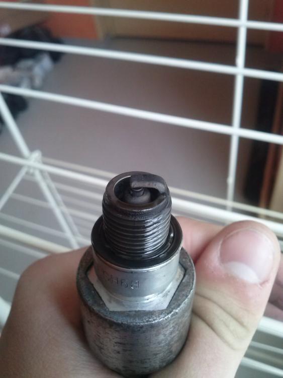

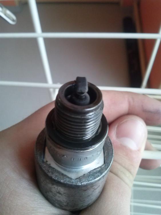

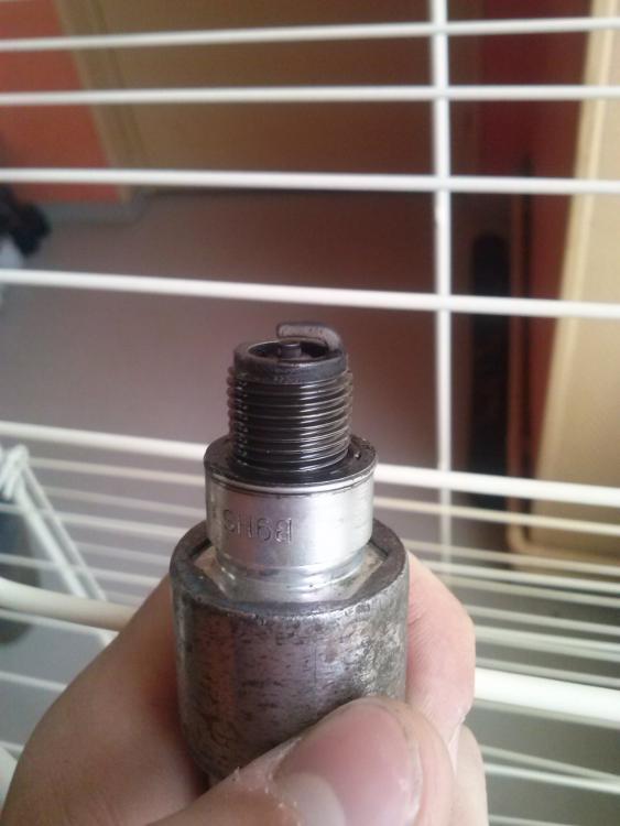

voilà j’essaie de régler mon carburateur mes le problème c'est que je peux changer n'importe quel gicleur de 80 a 92 la bougie sera toujours blanche d'un coter noir de l'autre !
J'ai un carburateur de 21 avec en se moment un gicleur de 85 avec Baa !
Même un 92 le scoot réagi bien et pareil avec un 80 !
D’après vous je suis riche ou pauvre! Sachant que y'a une pointe de marron sur le bout de la bougie mes vraiment petit ..
post-519-0-18303300-1367254963_thumb.jpg post-519-0-71888900-1367254990_thumb.jpgpost-519-0-65882600-1367255021_thumb.jpg
Merci de m'aider ! :)

ne te fit pas à la bougie pour régler ton carburateur mais au comportement du scooter à tous les régimes! tu régle en fonction de ce qu'il demande.
mais dit toi qu'avec le puits d'aiguilles du carburateur 21, tu peux être sur ton réglage ce situera entre 70 et 90.

Oui mes quand même !
je peux mettre un 80 ou un 92 la réaction sera pareil alors que y'a quand même 12 points de différence ..
