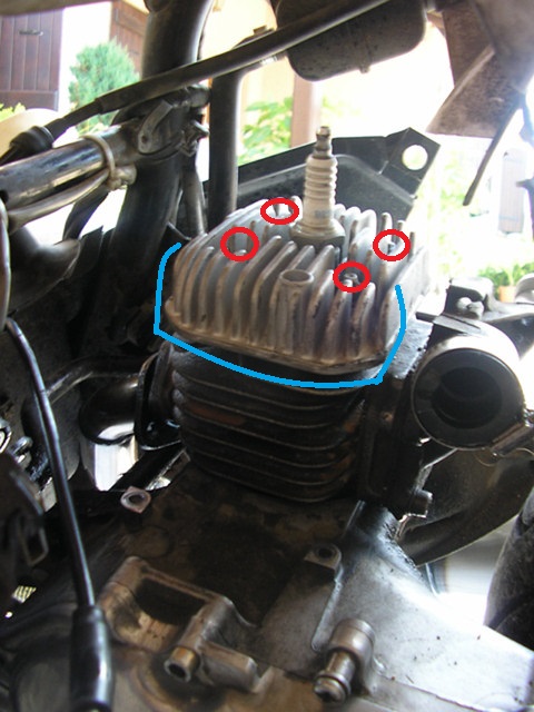

Asp2p Posté(e) le 30 avril 2013 Signaler Posté(e) le 30 avril 2013 (modifié) voici en rouge les 4 boulons a devisser puis j'ai mis un repere bleu pour te dire qu'il faut quand même que tu face attention au sens de la culasse ( genre l'arondi et a gauche ne pas le mettre a droite ) pour tous les engins c'est la même chose tu devisse les 4 écrous puis tu enleve la culasse puis le joint et tu remet le nouveau joint puis tu remet la culasse et tu revisse Ps: attention de pas serrer comme un bourrin sous risque de pété le goujon ( la tige filté sur laquel tu visse l'ecrou ) Modifié le 30 avril 2013 par Asp2p 1
