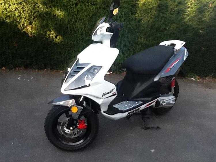

Bonjour,
J'ai acctuellement un scooter Ride race, que j'ai acheter y'a à peut-près 2-3ans. Je n'ai jamais eu de problème jusqu'a quand je roulais tranquillement il sait éteint inopinnement.. je le ramene chez moi à pied. Je le rallume sa ne voulait pas, j'ai laisser tomber mon scooter au fond de mon garage puis je l'es rallumer hier, j'ai constaté que le problème venez que quand je tourner le volant, il s'éteigner. Je le rallume,puis je re essaie il s'éteint toujours..
  Je ne sais pas d'où viens le problème mais si quelqu'un à déjà fais face à ce problème là,veuiller me laisser un commentaire & dire que dois-je faire ! Merci, d'avance. :)

Masse dans le faisceau. Vérifie qu'aucun fil n'est dénudé et si c'est le cas, chatterton proprement dans un premier temps, et vois si ça "coince" pas à cet endroit (un frottement répété contre le cadre par exemple).
