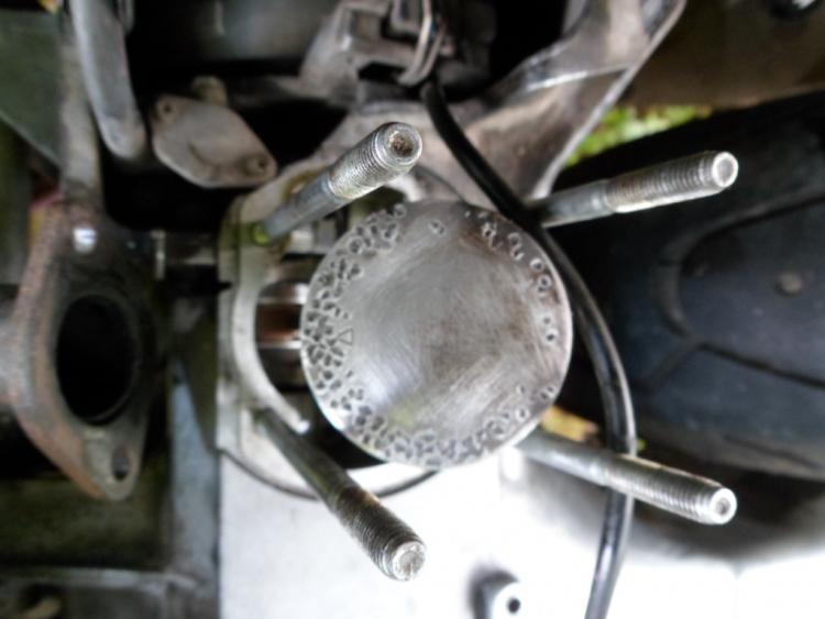

Chris24 Posté(e) le 7 mai 2013 Signaler Partager Posté(e) le 7 mai 2013 (modifié) Bonjour j'ai vraiment besoin d'aide s'il vous plait,j'ai commander il y a 3 semaine un cylindre 70 polini fonte sur maxiscoot que j'ai monter moi même sans aucun problème et en respectant le rodage parfaitement j'ai fait actuellement 262 km avec, et ce matin en mettant mon nouveaux carburateur de 19 pour remplacer celui de 17.5 ça m'a fait un bruit dans le moteur et j'ai démonter pour voir si c’était pas un circlips qui était partit et non,voilà le piston qui est attaquer et je sais même pas comment c'est possible j'ai absolument tout nettoyer sans problème même le bas moteur. J'en ai trop marre le cylindre a 3 semaine. Quesque je doit faire ? Remettre mon carburateur de 17.5 ? d'ou peux venir ce problème ? Modifié le 7 mai 2013 par Chris24 Lien vers le commentaire Partager sur d’autres sites More sharing options...
iZi Posté(e) le 7 mai 2013 Signaler Partager Posté(e) le 7 mai 2013 Mauvaise bougie Lien vers le commentaire Partager sur d’autres sites More sharing options...
Chris24 Posté(e) le 7 mai 2013 Auteur Signaler Partager Posté(e) le 7 mai 2013 (modifié) C'est pas a cause d'une bougie que ça fait sa c'est impossible sérieux. Avec mon 17.5 j'ai fait 262 km est ça m'a pas fait sa. Modifié le 7 mai 2013 par Chris24 Lien vers le commentaire Partager sur d’autres sites More sharing options...
iZi Posté(e) le 7 mai 2013 Signaler Partager Posté(e) le 7 mai 2013 Bougie trop chaude, ta quoi en bougie ? Lien vers le commentaire Partager sur d’autres sites More sharing options...
Chris24 Posté(e) le 7 mai 2013 Auteur Signaler Partager Posté(e) le 7 mai 2013 Une BR8HS. Sa peux pas venir du carburateur 19 avec le gicleur de 70 ? Ou le joint d'embase qui est en alu et qui serait mieux en papier ? Lien vers le commentaire Partager sur d’autres sites More sharing options...
Pasternak Posté(e) le 7 mai 2013 Signaler Partager Posté(e) le 7 mai 2013 Détonation. Tu change ton piston, déjà, et tu regarde ton squish, il doit probablement être trop faible. Les pentes de squish de ta culasse ne seraient-elles pas dans le même état par hasard ? Si tu étais trop pauvre, tu as pu augmenter la probabilité de détonation. Lien vers le commentaire Partager sur d’autres sites More sharing options...
Chris24 Posté(e) le 7 mai 2013 Auteur Signaler Partager Posté(e) le 7 mai 2013 Mon piston arrive a fleur du cylindre. Lien vers le commentaire Partager sur d’autres sites More sharing options...
