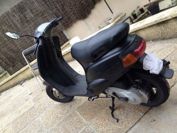

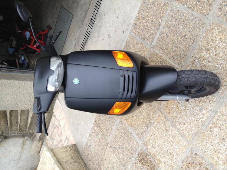

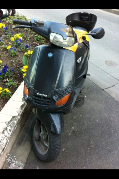

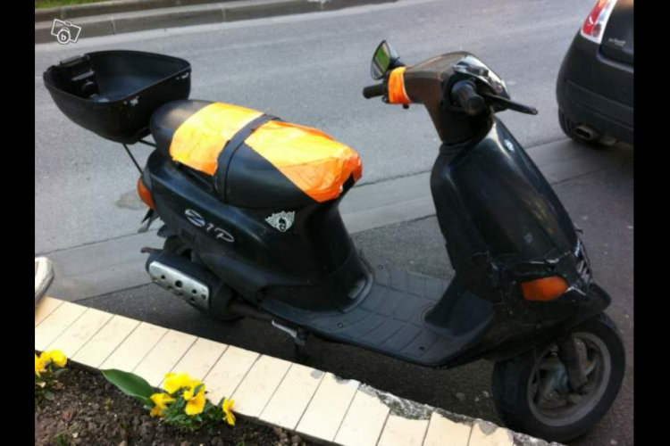

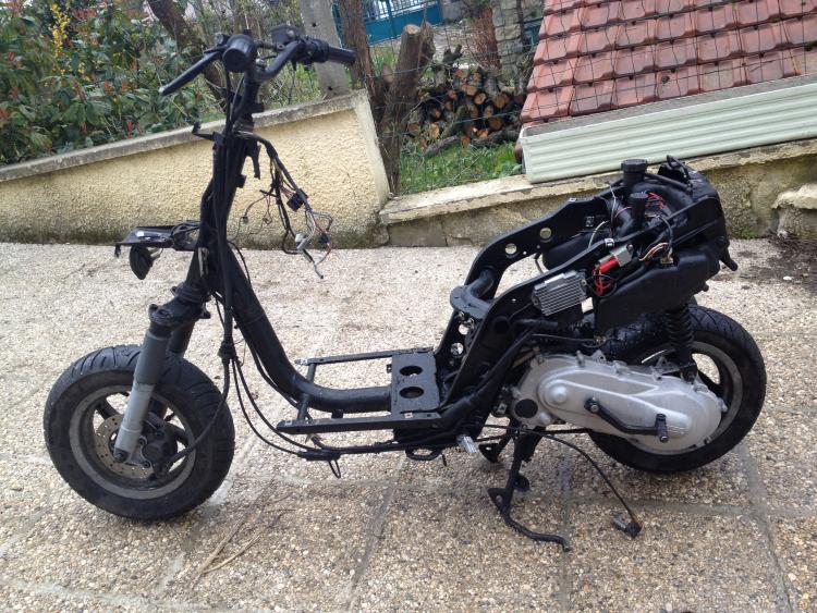

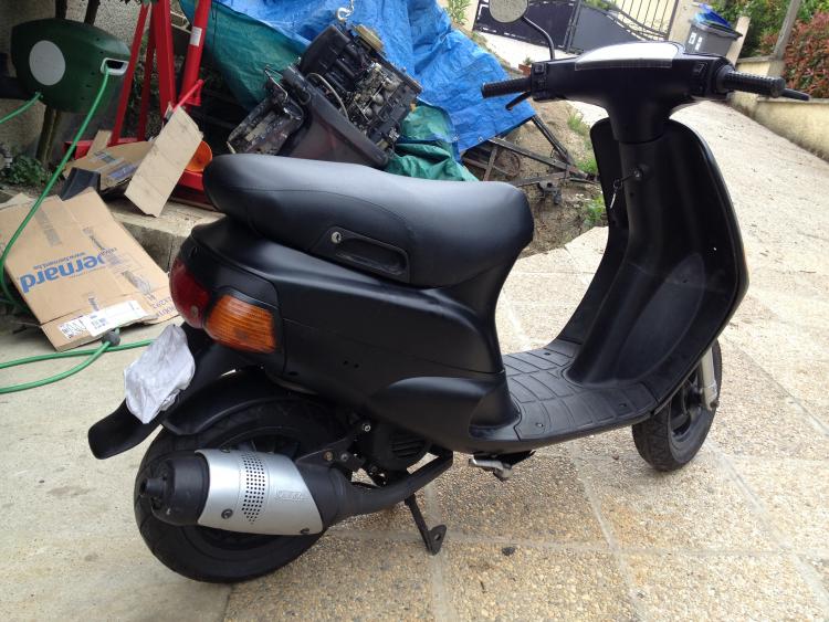

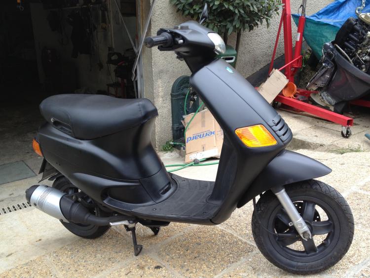

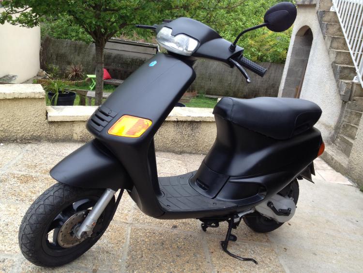

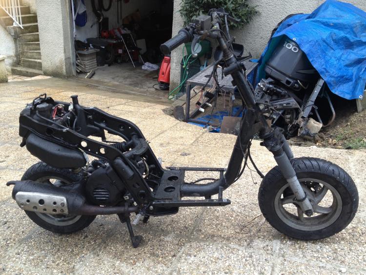

Frederiko Posté(e) le 11 mai 2013 Signaler Posté(e) le 11 mai 2013 Bonjour à tous, Je me suis laissé tenter par un Piaggio Zip de 1998 pour 100 euros dans un état pas top mais roulant. Dans l'état à l'achat: Je me suis fixer de ne pas trop mettre d'argent dedans. Faire un scoot propre et fiable pour pas cher. déjà grosse mise a nu et nettoyage,il était degueulasse. La face avant et les clignotants étaient morts,j'ai trouver une face avant de 96 et clignotants sur Ebay. j'ai virer le carburateur de 12 weber d'origine pour un dell orto 17,5 et remplacer la boîte à air d'origine un peu laide par une nouvelle et changer la pipe qui était toute craquelée. Javais des jantes de new zip , je les ais repeintes en noir anthracite. Un couvre selle pour la remettre nickel. Un pot touring et les réglage qui vont avec,le pot sito étant un peu limiter. Et je l'ai refait en noir mat :) Un plaisir de rouler avec, très maniable ,même un peu trop lol. beaucoup de place pour les jambes, avec la selle bi-place on peut même les allonger et a l'arrêt un petit coup de gaz avec le cul bien reculer et sa lève tout seul :) Perso je suis fan et le tout pour moins de 250 eu(sans le pot).
