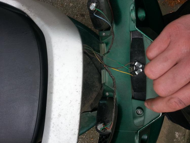

Novice Posté(e) le 12 mai 2013 Auteur Signaler Partager Posté(e) le 12 mai 2013 Bha cest bizarre,et il me semble bien que ca marchait bien avant que je mette le fusible,puis j'ai pris une photo du branchement des cosses pour les empoules, et pour ce qui est feu avant,c'est une seule ampoule qui gere le phare et le croisement Lien vers le commentaire Partager sur d’autres sites More sharing options...
gianfrancogf Posté(e) le 12 mai 2013 Signaler Partager Posté(e) le 12 mai 2013 mes la photo Lien vers le commentaire Partager sur d’autres sites More sharing options...
Novice Posté(e) le 12 mai 2013 Auteur Signaler Partager Posté(e) le 12 mai 2013 voilà,et je lais rebranché exactement pareil après,mais jespere que lhistoire du fusible mas pas tout bousillé,le cdi ou je ne sais pas quoi,d'ailleurs bizarre mais je n'ais pas vu,alors que sur la carcasse cest aparent Lien vers le commentaire Partager sur d’autres sites More sharing options...

Novice Posté(e) le 12 mai 2013 Auteur Signaler Partager Posté(e) le 12 mai 2013 mes la photo Cest bon problème resolu,j'ai carement changer le cul et l'ampoule de devant,et cest good,je nais plus qua raceter car j'ai toujours que le plein phare car l'autre a cramé, normal yavait pas de résistance :),Maintenant j'attaque le reste :) Lien vers le commentaire Partager sur d’autres sites More sharing options...
