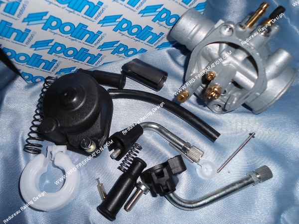

sur la photo , le flotteur est comme sa , tu prend le flotteur dans tes main , tu mets le flotteur tu même sense que la photo , et tu mets le pointeau dans l'endroit que j'ai entouré , le pointe vers le bas , par exemple si il serai mis sur la photo on vérrai que le " cul " du pointeaux ( le côté métal )
