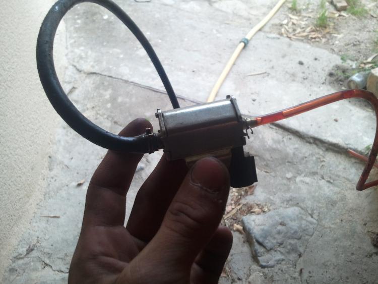

talak26 Posté(e) le 15 juin 2013 Auteur Signaler Posté(e) le 15 juin 2013 Etant donné que j'ai plus de réservoir d'huile j'ai enlever ceci : Rassurez moi, sa n'a pas d'importance :D2 ? 1
Paulztw Posté(e) le 15 juin 2013 Signaler Posté(e) le 15 juin 2013 Oh une pompe a huile électrique :D Bah non mais bouche l'arrivée d'huile de ton carburateur sinon il va aspirer de l'air x)

Paulztw Posté(e) le 15 juin 2013 Signaler Posté(e) le 15 juin 2013 BAh les pompes électriques Dell'Orto c'est à partir de 2008 normalement (euro 2 quoi) donc c'est pas d'origine. Toi tu devrais normalement avoir une mécanique qui se trouve sur le bas moteur coté allumage :O 1
talak26 Posté(e) le 15 juin 2013 Auteur Signaler Posté(e) le 15 juin 2013 Oula j'y pige plus rien moi à tout sa ! J'ai pourtant un papier indiquant que le scoot a été mis pour la première fois en circulation en septembre 2003 et vue la peinture des carénages c'est bien le modèle de 2003... Mais du coup je la vire ou je la remet cette pompe à huile parce que je veux pas de prise d'air ^^..
Paulztw Posté(e) le 15 juin 2013 Signaler Posté(e) le 15 juin 2013 Tu la vire, tant que l'entré d'huile du carburateur est bouché ta pas de risque ;)

Flo-Rian Posté(e) le 15 juin 2013 Signaler Posté(e) le 15 juin 2013 Moi je l'avait laisser sur mon Lulu car comme une prise et je c'est pas a quoi elle sert donc bon autant la laisser et boucher avec des durites :p
yann59490 Posté(e) le 15 juin 2013 Signaler Posté(e) le 15 juin 2013 Salut je suis ton projet, ta pas eu de bol pour ton allumage mais bon c'est régler c'est le principal et pour ta pompe à huile electrique c'est d'origine tinkiète pas tu peux l'enlevé.

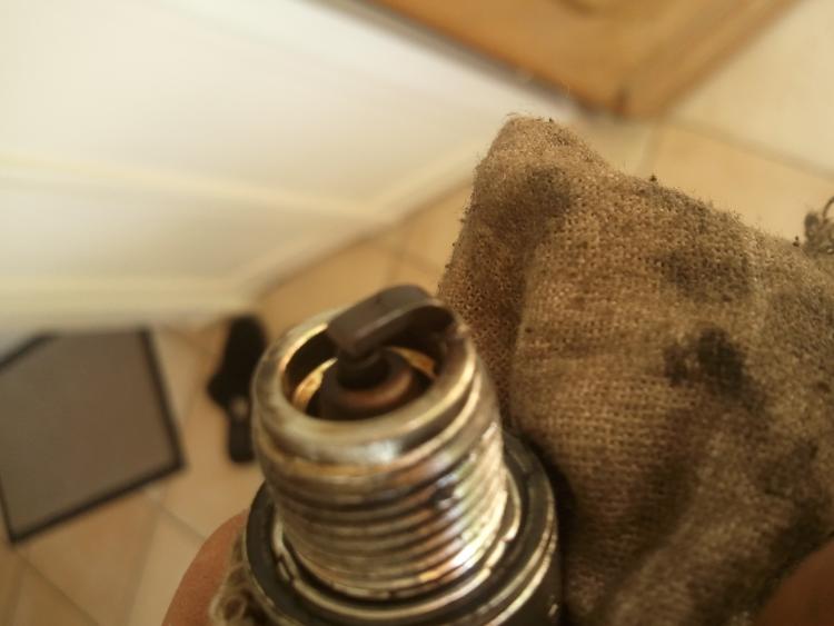

talak26 Posté(e) le 15 juin 2013 Auteur Signaler Posté(e) le 15 juin 2013 Bon il m'a dit que c'été pas la peine de remettre ! Puis le scoot a l'air de très bien rouler de toute façon :) Voici des photo de ma bougie après avoir un peu rouler qu'en pensez vous : Je trouvez la bougie brûlante pourtant j'ai rouler que 2 - 3 km et c'est une BR9..normal?
yann59490 Posté(e) le 15 juin 2013 Signaler Posté(e) le 15 juin 2013 C'est pas mal pour la couleur et c'est toujours bouillant une bougie quand tu la démonte après avoir rouler
talak26 Posté(e) le 15 juin 2013 Auteur Signaler Posté(e) le 15 juin 2013 Là je suis en gicleur de 78 et sa m'a l'air pas mal ! En tous cas pour le rodage après je verrai en faisant une bonne pointe ce que sa donnera.
