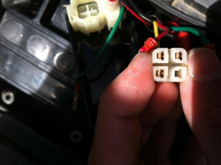

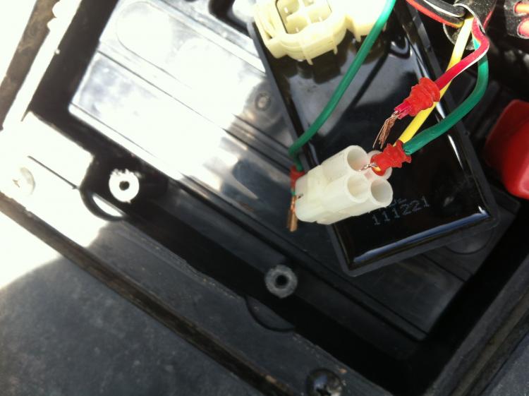

Bonjour,
Mon scooter ne démarre plus après avoir changé la bougie, la batterie et verifié le carburateur, j'ai regarder si le problème n'était pas éléctronique. Seule problème en enlevant les fils deux se sont arrachés de leurs cosses qui sont restés bloquées dans les fiches . Comment les enlever ?
post-8534-0-17085000-1370087204_thumb.jp
post-8534-0-75554200-1370087255_thumb.jp
1 réponse à cette question
Prend une aiguille et glisse la entre la cosse et le plastique (coté cdi) : ça va plier une petite patte qui retiens la cosse dans son logement, après a toi de remettre le fil comme il faut, de déplier la petite patte et de replacé la cosse dans son logement, c'est très simple à faire il faut juste être patient.
